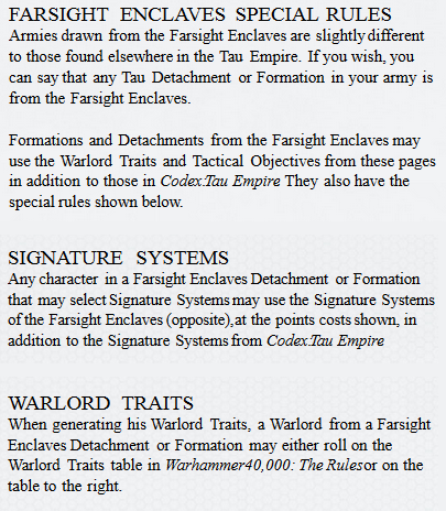

Rost_Light Опубликовано 26 февраля, 2016 Жалоба Поделиться Опубликовано 26 февраля, 2016 (изменено) Под риском бана на АТТ спросил скриншот правил сигнатур. Чел тоже рискуя запостил, герой однако: Как видим, в части варлорд трейтов бриллиант вординг ГВ противоречит сам себе в рамках одной страницы. но с сигнатурами вординг 146% изменился. Те у кого не поменялось судя по всему вместо норм обновления которое можно получить следуя волшебной инструкции из волшебного письма БЛ, скачали версию "2016" под которой размещена тупо старая версия саплая. Почему? Джаст бекоуз, ит из ГВ ви толкинг эбаут... Ахахаха. Новый виток. Теперь появились скрины нового саплая и со старым вордингом. ГВ ахахаха, что ты делаешь, прекрати Изменено 26 февраля, 2016 пользователем Rost_Light Ссылка на комментарий Поделиться на другие сайты Поделиться
comandor Опубликовано 27 февраля, 2016 Жалоба Поделиться Опубликовано 27 февраля, 2016 А что в новом тексте с фразой про то, что фарсайт бэтл бразерсы для обычных тау? Ссылка на комментарий Поделиться на другие сайты Поделиться

Era3er Опубликовано 29 февраля, 2016 Жалоба Поделиться Опубликовано 29 февраля, 2016 А что в новом тексте с фразой про то, что фарсайт бэтл бразерсы для обычных тау? А она теперь не нужна. Тип союза определяется по фракции же. Ссылка на комментарий Поделиться на другие сайты Поделиться
