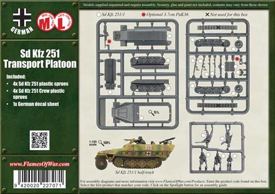

Вопрос а где 251/7 С брать?BF не производит(
Куча же вариантов.
1. спруек с мостиками у каждого немцефила небольшой кулек. Они шли на пластике в стандартной.
Потому хоть ПС покупай и туда мостики ставь от БФ (народ поделится)
У меня 8 пар вот лежит в хламовнике. Пар 5 (итого 10 мосточков) могу отдать. Как раз под коробку ПС-ких С-ек. И думаю я не один кто может помочь.
Вот тут видно на коробке. они еще зачеркнуты;)
2. Мостик собственно изкотавливается не просто а очень просто из любого материала. Больше ничем /7 не отличается от /1
3. БФ их производит емнип. Сейчас в /1С вроде пластиковая спруя с гуслями и прочими пулеметами, а не металлические. А на пластике мостики есть штурмовые.
Куча же вариантов.
С учетом того что у меня 19 пар мостков от ганомагов есть это не проблема, но там еще ящики для зипа вместо лавок в корме и кронштейны для крепления мостков фигурные с отверстиями в количестве. Подумаю может просто пиговский отлить в количестве и не париться)
