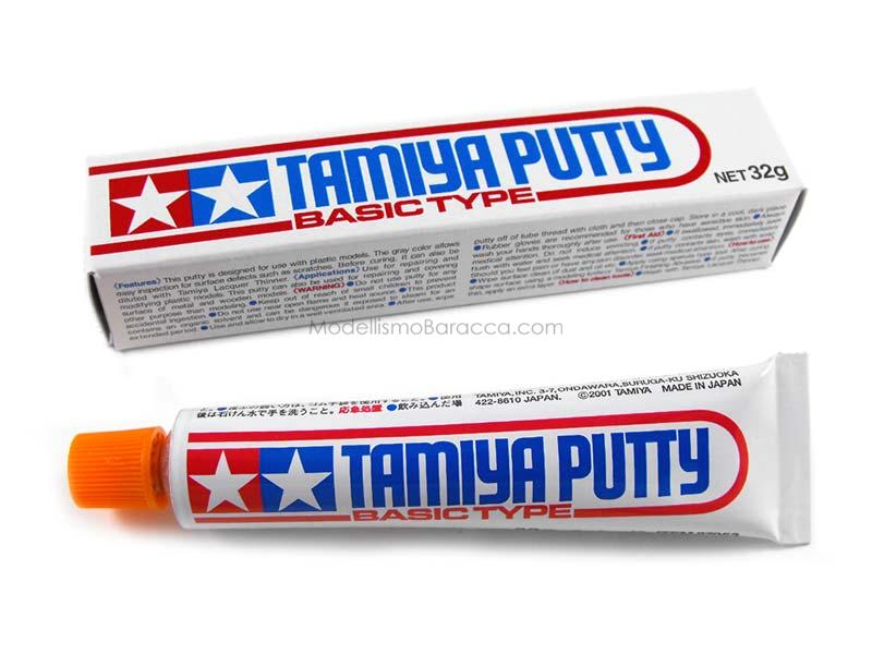

azmar Опубликовано 21 июля, 2015 Автор Жалоба Поделиться Опубликовано 21 июля, 2015 (изменено) насчет рук это точно, запястье аж болеть начало после упражнений, сегодня попробую ещё раз ) по давлению понял, сам чесно говоря так думал, но решил попробовать с таким , просто на слабо ) насчёт дрейка хз, я его уже слеил пластиковым клеем, даж хз как его разбирать теперь. Мне тож не нравится как зеленка шкурится, вот все хочу милипут или тамию попробовать ) Как раз в щелях от ринки и была проблема больше всего, попробую сфоткать сегодня чтоб ты видел мои мытарства ) и да насчет времени не парься я вообще никуда не спешу ) Изменено 21 июля, 2015 пользователем azmar Ссылка на комментарий Поделиться на другие сайты Поделиться
Костоправ Опубликовано 21 июля, 2015 Жалоба Поделиться Опубликовано 21 июля, 2015 насчет рук это точно, запястье аж болеть начало после упражнений Расслабь его, аэрограф никуда от тебя не убежит. Поначалу придется следить за напряжением мышц, потом станет проще. Как расслабишься, сразу почувствуешь, что работа легче и проще пошла, и линеечки потоньше станут получаться, и вообще жизнь наладится. насчёт дрейка хз, я его уже слеил пластиковым клеем Вижу. Ну будем надеяться, что склейка не поедет какое-то время. Хотя швы и вправду гадкие, не нравятся они мне, ненадежно выглядят. все хочу милипут или тамию попробовать Начет милипута не знаю, сколько я его ни покупал, ни разу мне годный не попадался, всю дорогу полузастывший какой-то, твердый как зараза и не прилипал ни к чему. Может, я его готовить не умею, не знаю. По тамии смотри. У них есть две разных двухкомпонентки -- квиктайп (в зеленой коробке) и смуссерфас (в голубой коробке). Квиктайп живет час-полтора после замеса, выводить поверхность на нем не шибко удобно -- какой-то полупрозрачный, поверхность очень плохо видно. Вроде так все гладко, застыло, грунтом брызнул -- приехали, бугры, ямы, непонятно откуда взялись, -- сиди вышкуривай. Однако квиктайп твердый, окончательно твердеет за часов 12-24, через часа 4-6 после замеса можно шкурить, но обязательно с водой, шкурка будет меньше забиваться. Шкурится куда как получше зеленки. Смуссерфас практически ничем не отличается от зеленки, после застывания такой же резиноватый. Время жизни побольше, часа 2-2.5. Шкурится примерно так же, как и зеленка. Для заделывания щелей и лепки на базах квиктайп поудачнее на мой взгляд, хотя вот этот косяк с плохо видимой поверхностью мешает, сварные швы на танках ею выводить сложно. Чисто на всякий случай. Есть еще гунзе про-х и гунзе про-л. Обе неплохи, обе живут час-полтора, про-л менее плотная, при выглаживании склонна слегка крошиться, зато после застывания шлифуется практически как обычный модельный пластик, легко и ненапряжно. Про-х плотнее, при выглаживании не крошится, шкурится потяжелее, поверхность видна значительно лучше, чем на тамийской квиктайп. Как по мне, так обе они поудобнее тамийских двухкомпоненток, правда и подороже, хотя с другой стороны у гунзе объем побольше. С другой стороны, я-то привык пользоваться кучей разных шпаклевок под разные задачи, и как по мне, так щели в той же рине куда как попроще тамийской или гунзевской однокомпонентной мазнуть особо не загоняясь, вышкурить как посохнет, потом еще раз мазнуть, усадку убрать, еще раз вышкурить, да и все дела. Как раз в щелях от ринки и была проблема больше всего, попробую сфоткать сегодня чтоб ты видел мои мытарства Добро, не забудь специальный инструмент еще зафотать, мне ж интересно, что это за инструмент такой для замазывания дырок. Ссылка на комментарий Поделиться на другие сайты Поделиться
