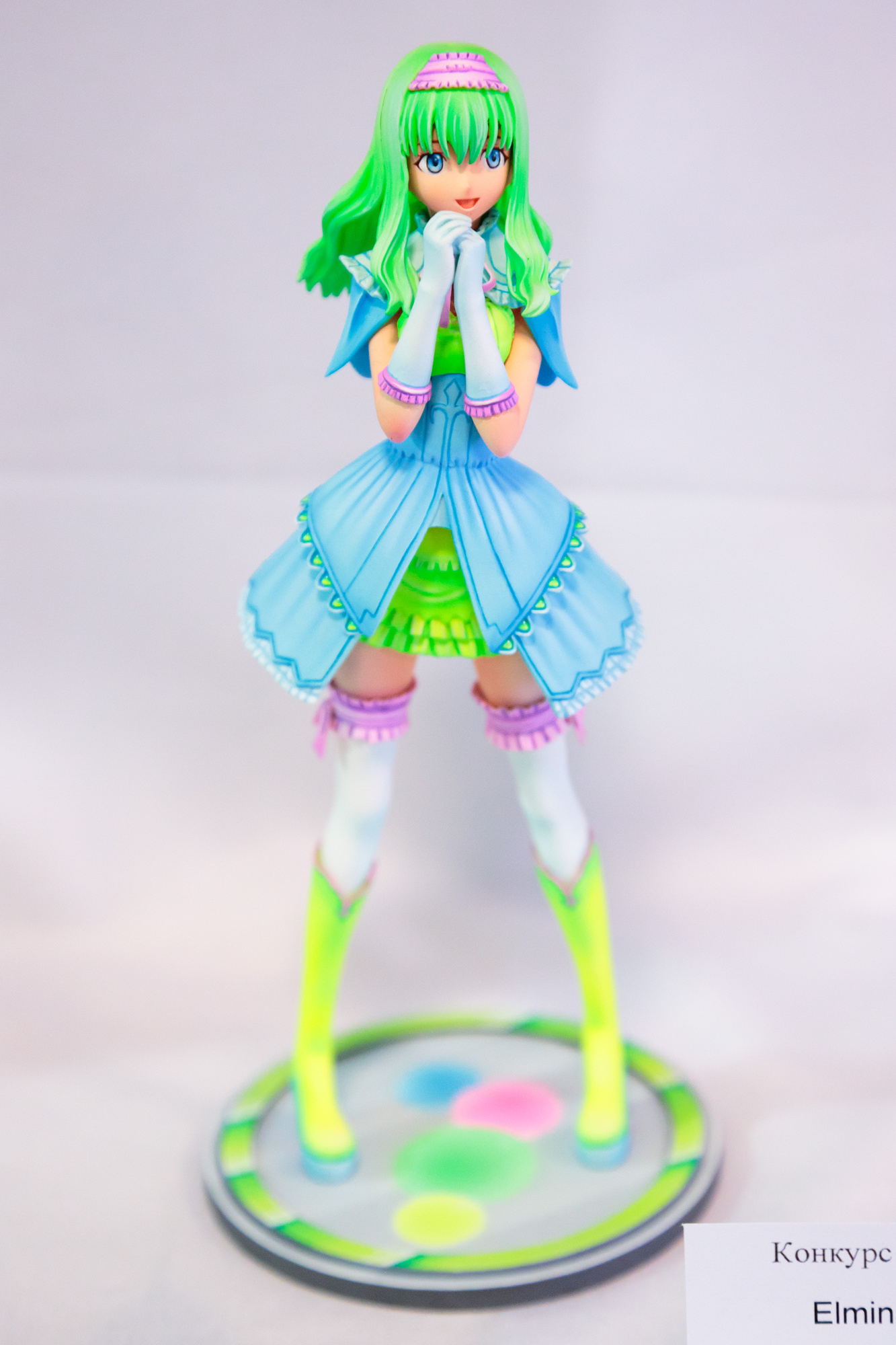

Under9 Опубликовано 22 ноября, 2014 Автор Жалоба Поделиться Опубликовано 22 ноября, 2014 Прошу прощения за долгое отсутствие. Меня пустили в альфу корабликов и я несколько выпал из жизни. "Гайд по синему. С картинками." В качесте основы синий из гейм колора. Название стерлось, но там было что-то про ультрамарин. Светлые участки - белый. Темные VMA Burnt Umber. Можно вместо него использовать черный. Тени будут темнее. Глазировка VMA Blue. Можно еще местами добавить VMC Violet, дабы придать теням фиолетовый оттенок. Все данные краски, включая гейм и модел колор, отлично идщут через аэр, позволяя делать тонкую и аккуратную работу. А можно ссылку на сам ивент? Посмотреть на фото других работ и вообще? Фото работ. Победители. Ссылка на комментарий Поделиться на другие сайты Поделиться

Under9 Опубликовано 4 декабря, 2014 Автор Жалоба Поделиться Опубликовано 4 декабря, 2014 Under скажи пожалуйста где заказываешь киты? http://www.e2046.com/figure.php Интересно как судят? Даже в тройке - есть гораздо мене здорово покрашенные модели... Судили посетители. По этому Принцессина моделька заняла последнее место, несмотря на то, что исполнена она была на голову круче остальных. Ссылка на комментарий Поделиться на другие сайты Поделиться
