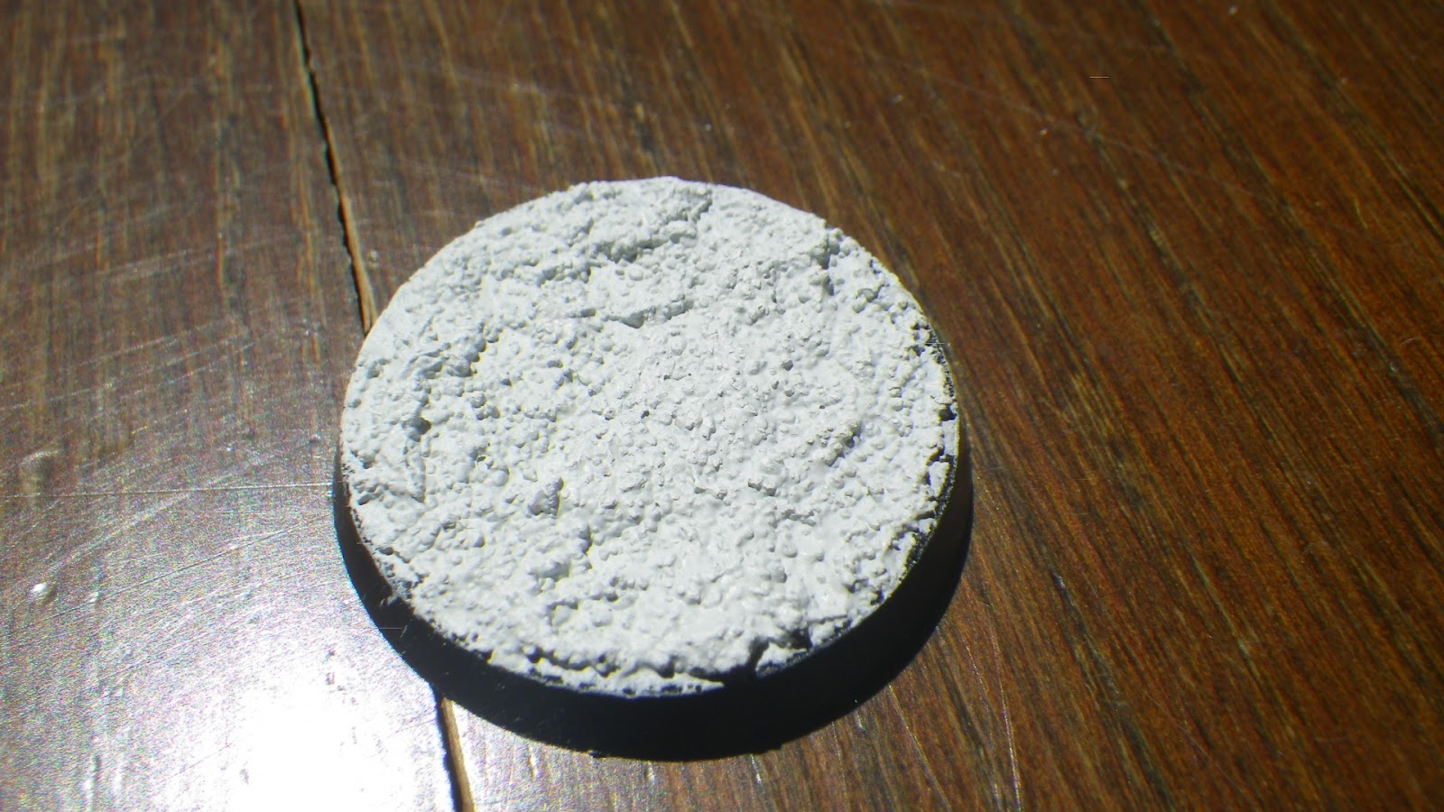

Zeroone Опубликовано 23 августа, 2014 Жалоба Поделиться Опубликовано 23 августа, 2014 Citadel Texture Mourn Mountain Snow - фигня, похож на крашенный песок. Гугли "снег" на форуме. чем высветлять черный Черный высветляют серым, или синим или...зеленым/красным/и т.п. в зависимости от предпочтений художника. Такие вопросы укладываются в базовую теорию: 1. "Как красить миниатюры цитадель 2-е издание." 2. Теорию цвета. (Есть в 2-м издании ККМЦ) 3. Профессиональные/очень грамотные любительские видео туторы. Из проф, серия от Mig и youtube канал GWИз любительских: Awesomepaintjob, SchnauzerFaceMinis, buypainted (последний два больше про аэрограф.) 4. Материалы в соотношении цена/качество. Ссылка на комментарий Поделиться на другие сайты Поделиться
