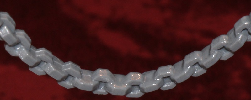

ViruSS Опубликовано 22 февраля, 2014 Жалоба Поделиться Опубликовано 22 февраля, 2014 цепь и подобное можно пройти так: берем полоску мелкой (но не совсем нулевки) наждачки, сгибаем буквой U и счишаем облой. по поводу деталей класса собак - опятьже - не изобретай велосипед и не надейся на чудо. раствори в клее\дихлорэтане литник. нанеси кашку консестенции сметаны на щель. Через сутки (не раньше!) обработай надфилем+наждачкой. В случае с фэйлкастом - накапай в щель суперглю и засыпь содой. дальше надфиль+наждачка. 0 Цитата Ссылка на комментарий Поделиться на другие сайты Поделиться
