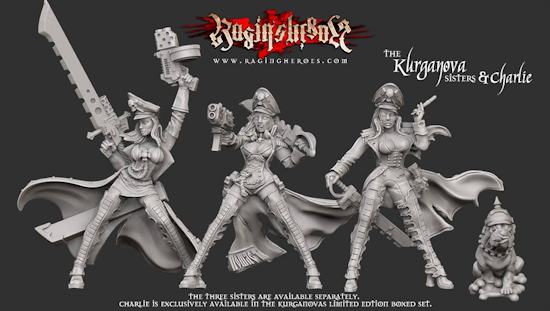

TRUEvector Опубликовано 20 августа, 2013 Жалоба Поделиться Опубликовано 20 августа, 2013 (изменено) Дорогой друг мой Oslik, ну а на самом деле? Дремель в руках держали? :) Спорим, что быстрее и аккуратнее бором разок пройтись, чем ножом ковырять? Всё-таки не ножку от стола выстрогать - миниатюру отделить аккуратно надо. Даже скальпелем я бы не стал, представляю, к примеру, так комиссар Анка Курганова (тощая девка такая, её даже брать страшно) - там малейшее усилие - ноги остались на подставке, а всё остальное в руках. Вот и будешь довольный себе с ножом сидеть, улыбаться и думать как теперь заново соединять. Изменено 20 августа, 2013 пользователем TRUEvector Ссылка на комментарий Поделиться на другие сайты Поделиться

Oslik Опубликовано 20 августа, 2013 Жалоба Поделиться Опубликовано 20 августа, 2013 Дорогой друг мой Oslik, ну а на самом деле? Дремель в руках держали? :) Спорим, что быстрее и аккуратнее бором разок пройтись, чем ножом ковырять? Всё-таки не ножку от стола выстрогать - миниатюру отделить аккуратно надо. Даже скальпелем я бы не стал, представляю, к примеру, так комиссар Анка Курганова (тощая девка такая, её даже брать страшно) - там малейшее усилие - ноги остались на подставке, а всё остальное в руках. Вот и будешь довольный себе с ножом сидеть, улыбаться и думать как теперь заново соединять. У меня есть и дремель и проксон даже. И ножей штук 5 разных.... Конкретно Курганову я бы сделал так, сначало бы аккуратно обкусал бы кусачиками по кругу, потом откусил бы опять же кусачиками в месте соединения.... Ссылка на комментарий Поделиться на другие сайты Поделиться
