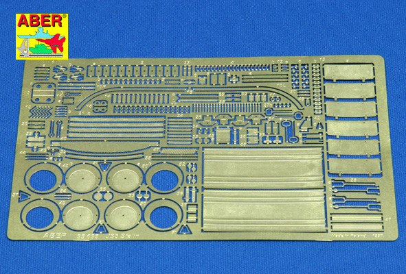

de-zigner Опубликовано 25 декабря, 2012 Жалоба Поделиться Опубликовано 25 декабря, 2012 (изменено) Приделаем систему связи, отвал, кожух для траков и инструмент (как раз есть кирка и лопата) с тросами. кожух для траков можно решить несколькими способами: 1. Купить травленку подходящую по размеру, для 1:35 довольно большой выбор. 2. Изготовить из листа тонкой жести. 3. Тонкий пвх или другой похожий маттериал, ну худой конец и качественный картон сгодится. http://www.soga-miniatures.com/published/p..._070507_enl.jpg http://www.modeli.com.ua/images/products/aber/abr35-035.jpg раскатанная банка пивная тоже может подойти. из остатков от травленки (рамок) можно изготовить навесные петли для инструмента, буксировочного троса и т.д. Изменено 25 декабря, 2012 пользователем de-zigner Ссылка на комментарий Поделиться на другие сайты Поделиться
Пират Овощь Опубликовано 25 декабря, 2012 Автор Жалоба Поделиться Опубликовано 25 декабря, 2012 Как насчет стандартных кожухов? У нас сейчас праздничный сезон, модельный магазин закрыт. Потому на быстрое приобретение травленки я бы не рассчитывал. Завтра куплю банку, будет запас жести. Можно будет нарезать петли. Отвал клеить? Антену я думаю на башню приклеить. Ссылка на комментарий Поделиться на другие сайты Поделиться
de-zigner Опубликовано 26 декабря, 2012 Жалоба Поделиться Опубликовано 26 декабря, 2012 Как насчет стандартных кожухов? У нас сейчас праздничный сезон, модельный магазин закрыт. Потому на быстрое приобретение травленки я бы не рассчитывал. Завтра куплю банку, будет запас жести. Можно будет нарезать петли. Отвал клеить? Антену я думаю на башню приклеить. Стандартные кожухи у тебя есть? или мы о дизайне конструкции говорим? Ссылка на комментарий Поделиться на другие сайты Поделиться
