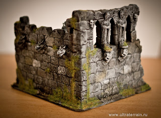

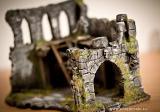

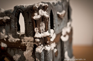

Arny Опубликовано 31 мая, 2012 Жалоба Поделиться Опубликовано 31 мая, 2012 1) Террейн для ФБ стравкой - пенополистирольные детали-констор террейна - деревянные элементы из палочек для мороженого и бальсы - покрашено акрилом - статик грасс 2) Террейн для 40К со снежком - пенополистирольные детали-констор террейна - трубы и другие детальки - отливки - покрашено акрилом - снег из соды на ПВА п.с. вопрос по поводу соды: Как закрепить соду на макете? Ну, я посыпал ее на ПВА, и она при трении в общем-то обсыпается. Как ее укрепить, чтобы при этом не испортить ее "снежную" фактуру? Если сверху мазать ПВА - сода его впитывает и перестает быть снегом, если лак - то тоже впитывает, да и макет становится весь противно блестящим. Есть варианты еще? Ссылка на комментарий Поделиться на другие сайты Поделиться
de-zigner Опубликовано 31 мая, 2012 Жалоба Поделиться Опубликовано 31 мая, 2012 С травой понравилось, все выглядит достаточно достоверно и с детализацией тоже все хорошо. А вот во втором здании... без снега мне кажется было лучше, как то он странно лежит. Ссылка на комментарий Поделиться на другие сайты Поделиться
Oco6uCT Опубликовано 31 мая, 2012 Жалоба Поделиться Опубликовано 31 мая, 2012 С травой понравилось, все выглядит достаточно достоверно и с детализацией тоже все хорошо. А вот во втором здании... без снега мне кажется было лучше, как то он странно лежит. Поддерживаю! Снег не стелится на выступах, а словно "впечатан" где попало, само здание - Очень даже годно расписано, но снег лучше переделать ;) Ссылка на комментарий Поделиться на другие сайты Поделиться
Valonir Опубликовано 2 июня, 2012 Жалоба Поделиться Опубликовано 2 июня, 2012 п.с. вопрос по поводу соды: Как закрепить соду на макете? Ну, я посыпал ее на ПВА, и она при трении в общем-то обсыпается. Как ее укрепить, чтобы при этом не испортить ее "снежную" фактуру? Если сверху мазать ПВА - сода его впитывает и перестает быть снегом, если лак - то тоже впитывает, да и макет становится весь противно блестящим. Есть варианты еще? Соду не получится закрепить (можно конечно по-пробовать поизвращаться с суперклеем, но это уже сумасшествие :D ). Не впитывающий клей и т.п. снег делают из стеклянной крошки, но я за такое не брался и с процессом не знаком. Ссылка на комментарий Поделиться на другие сайты Поделиться
FullGrave Опубликовано 2 июня, 2012 Жалоба Поделиться Опубликовано 2 июня, 2012 Травка... снежок... Зачетный террейн, одобряю :) Ссылка на комментарий Поделиться на другие сайты Поделиться
Айвенго13 Опубликовано 16 июня, 2012 Жалоба Поделиться Опубликовано 16 июня, 2012 "п.с. вопрос по поводу соды: Как закрепить соду на макете? Ну, я посыпал ее на ПВА, и она при трении в общем-то обсыпается. Как ее укрепить, чтобы при этом не испортить ее "снежную" фактуру? Если сверху мазать ПВА - сода его впитывает и перестает быть снегом, если лак - то тоже впитывает, да и макет становится весь противно блестящим. Есть варианты еще?" - из моего опыта других вариантов нет - сода дешёвый заменитель и осыпается по любому, разве что останется на полочной дираме. Имхо её можно использовать как основной базовый объём "снега", практичести замешивая с пва и накладывая в нужные места (ещё можно использовать манку, но придётся подкрашивать, ждать когда высохнет), а потом всё таки финишное покрытие делать всё таки из модельного снега... Ссылка на комментарий Поделиться на другие сайты Поделиться
Rommel Опубликовано 25 июня, 2012 Жалоба Поделиться Опубликовано 25 июня, 2012 Я делаю снег из мраморной пыли на суперклее, смотрится неплохо. Соде, как и всякому водонестойкому материалу, имхо отказать. Как вариант, ГВшная текстурная белая краска из новых. Террейн красивый. Ссылка на комментарий Поделиться на другие сайты Поделиться
