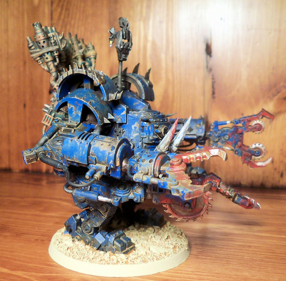

TSE Опубликовано 24 апреля, 2012 Автор Жалоба Поделиться Опубликовано 24 апреля, 2012 На кульках почему-то не нашлось ни одного воодушевляющего образчика орковской шагающей техники. Вообще, есть вот такой вот дред: Хочется именно в такой стилистике, может быть даже чуток поярче. Начать думаю с шуты, она все-таки посложнее. Примерная гамма: синий примерно такого оттенка: Ссылка на комментарий Поделиться на другие сайты Поделиться
