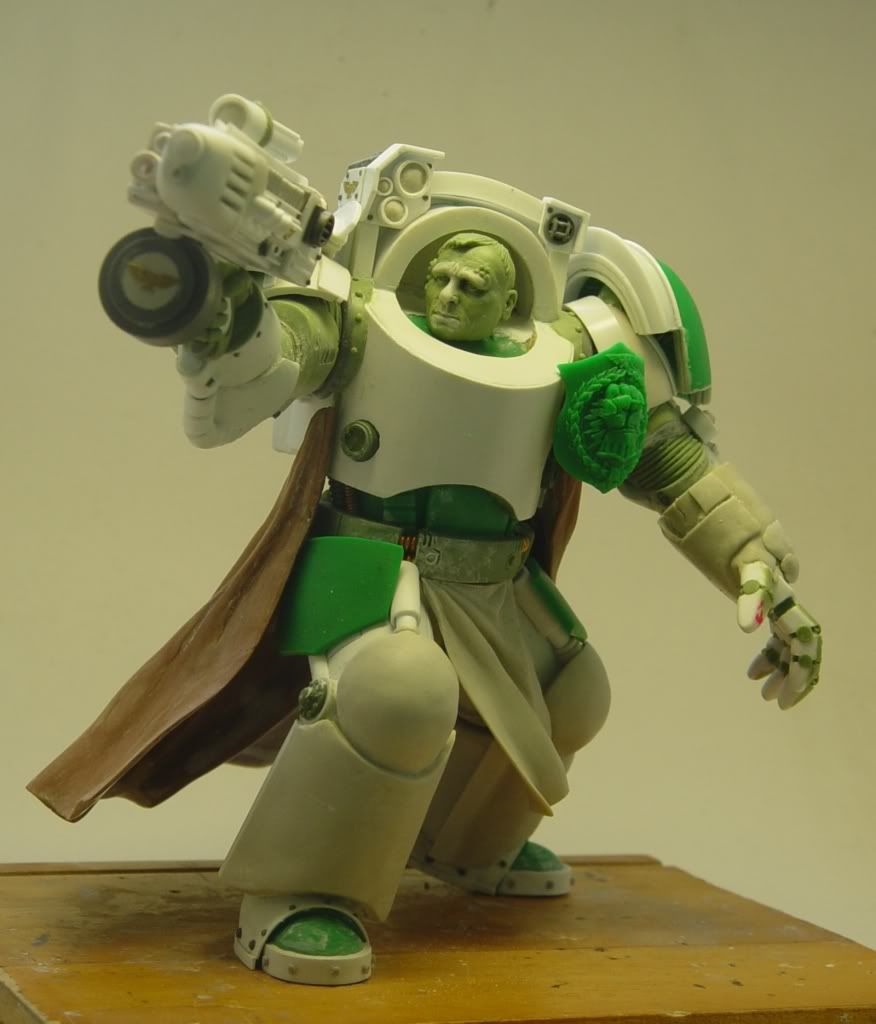

Yellow_one Опубликовано 15 февраля, 2012 Жалоба Поделиться Опубликовано 15 февраля, 2012 (изменено) Начну с того, что на мой взгляд фимо не лучший выбор для лепки механических объектов с чёткими формами и резкими гранями. Когда делал модель в таком же ключе тоже решил использовать полимерную глину Cernit, он практически идентичен фимо. Слепить чёткие линии и гладкие поверхности брони в таком масштабе не реально, нужна постобработка. Абсолютно все поверхности придётся шкурить, а грани подрезать. Сделать это на собранной фигуре очень проблематично. Можно было бы слепить отдельные детали и выводить их уже после запекания. Но тут опять же проблема кромок, ровных отверстий. Вырезать их впринципе можно, но это надо ещё уметь, тут хороший навык гравёра нужен, потому что в таком масштабе любые огрехи будут заметны. Я пошёл по другому пути. Выровнял насколько можно болванку, а самые проблемные места сделал из полистирола и заровнял стыки миллипутом, про духовку разумеется придётся забыть. Тут можно посмотреть. В частности срез брони с ячеистой структурой можно сделать из тонкого листового полистирола. Два условных кольца, втавленных одно в другое, а между ними маленькие прямоугольные кусочки полистирола. Промежутки между прямоугольниками и будут теми ровными отверстиями. А миллипут нужен будет, чтобы потом эту конструкцию заровнять на болванке. Пока не застыл, он полируется водой. Потом обрабатывается шкуркой. Так что ИМХО оптимальный вариант это сочетание фимо как базового материала для болванки, полистирола для "высокотехнологичных" включений и миллипута для финишной доводки ровных поверхностей. Изменено 15 февраля, 2012 пользователем Yellow_one Ссылка на комментарий Поделиться на другие сайты Поделиться
