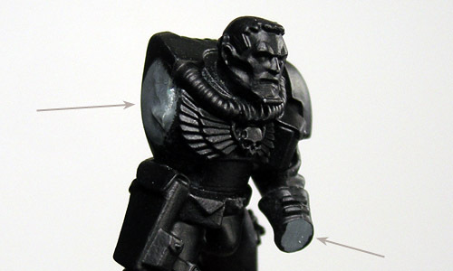

Putrid Опубликовано 17 октября, 2011 Жалоба Поделиться Опубликовано 17 октября, 2011 В целом поддерживаю Brother Alex. Я делю по конечному качеству, если "тупо игровуха" в 3 цвета, то сначало клею. А если на полку, то сначала крашу. Что б клеилось после покраса лучше скальпелем аккуратно снимаю грунт и краску на местах прилегания. Только не всё счищаю. а оставляю немного по краям и места склеивания почти не видно. Клей использую "супер момент", кладу его зубочисткой, чтобы не было потёков. У метала заранее посаженные штифты.Ман, чтобы не соскребать скальпелем грунт и не подвергать модель риску быть порезанной, а так же чтобы по минимуму трогать модель после грунтовки пальцами, рекомендую перед грунтовкой налепить на места соединения пластилиновые шарики. После высыхания грунта пластилин одним движением снимается. Иллюстрация Как-то так. А вот пример простой модели, у которой передняя часть корпуса наполовину скрыта за флеймером. Нормально изобразить аквилу и вокруг остальное после склеивания вряд ли удастся. Сам я всегда крашу до сборки, мне так удобнее. Использую суперклей, иногда место склеивания надо чуток подкрасить. Клей наношу тонким слоем зубочисткой или иголкой. Ссылка на комментарий Поделиться на другие сайты Поделиться
