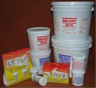

Zendel Опубликовано 1 сентября, 2011 Автор Жалоба Поделиться Опубликовано 1 сентября, 2011 http://www.games-workshop.com/gws/catalog/...dId=prod1060304 Я пытаюсь сконвертить этих из этих: http://www.games-workshop.com/gws/catalog/...dId=prod1060288 а там у них, как я помню, там энергоблок) Так что там нету энергоблока =) Может это как-то устранить? Основные проблемы: а) Я живу в черезвычайно стесненных обстоятельствах,а мэджик скальпт продается немаленькими порциями(вроде?) так что хранить его особо негде.Ну это еще решаемо б)Вроде бы эти вещества требует несколько другого способа замешивания?Т.е их там надо с водой,а потом запекать(или я что-то путаю?).Это основная проблема,ибо мои родственники(мать,бабка и тетка не поймут =) ). Ссылка на комментарий Поделиться на другие сайты Поделиться
Grishnak Опубликовано 1 сентября, 2011 Жалоба Поделиться Опубликовано 1 сентября, 2011 Прости, я оговорился... Разговор шел про Меджик Скальпт. Он фасуется в разные тары, от больших до очень мелких http://www.chen-la.com/forum/files/magic-sculp.jpg. Как Миллипут, и как зеленка - это эпоксидный полимер и запекания не требует. Цены приемлимые и у того и другого, но миллипут (серо-желтый) вроде дешевле. Ссылка на комментарий Поделиться на другие сайты Поделиться
Zendel Опубликовано 2 сентября, 2011 Автор Жалоба Поделиться Опубликовано 2 сентября, 2011 В настолкине алегрисе есть? Вообще сообщи точки которые ты знаешь,желательно недалеко от метро. Ссылка на комментарий Поделиться на другие сайты Поделиться
