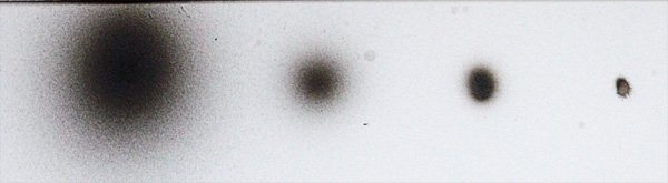

Костоправ Опубликовано 11 апреля, 2011 Жалоба Поделиться Опубликовано 11 апреля, 2011 (изменено) Also, meine Herren, кажется, пришло время для очередного аэронедогайда. Людям, умеющим держать в руках аэрограф, читать строго противопоказано. Времени на рисование ушло много -- как всегда, косяки возникают сами собой когда они не нужны, но при надобности воспроизвести тот или иной косяк все как назло рисуется гладко и ровно. Превозмог тем не менее. Начну с обычных косяков, с которыми втречается любой или почти любой начинающий аэрографист/маляр моделей аэрографом. 1. Как его держать Я далек от предположения, что среди начинающих аэрографистов все поголовно идиоты, но однажды один мой приятель, отродясь аэрографа в руках не державший, таки продемонстрировал мне вот такой фокус: Я тогда очень удивился. Очевидно, что так аэрограф не держат. Координация движений большого пальца у среднестатистического представителя вида хомо эректус существенно ниже, чем координация движений указательного пальца. Правильно -- вот так: Я не левша, просто у меня одна правая рука, и она была занята камерой. На раскрашенные пальцы внимания обращать не нужно -- дурная привычка. Обычно пробую густоту краски и как вообще дуется на первом, что есть под рукой, и в подавляющем большинстве случаев этим первым оказывается моя же левая рука. 2. Разбавление краски и давление воздуха Поначалу проблемы с соотношением разбавления краски и давлением воздуха бывают абсолютно у всех. Вот стандартные косяки: Краска ложится на поверхность множеством мелких капель-пятнышек, распыл грубый, слой неровный. Показатель слишком низкого давления для краски данной конкретной консистенции. Либо сильнее разбавляем краску, либо поднимаем давление на редукторе компрессора. Аналогичная картина с грубым распылом, кстати, может наблюдаться и в том случае, если красочный канал аэрографа сильно засорен, и краска через него едва протискивается. Лечится хорошей промывкой инструмента. Паутина, паучьи лапы -- типичная картина слишком высокого давления при данной конкретной консистенции краски. Лечится либо добавлением краски в рабочий замес (загустить его надо), либо снижением давления. Вот так примерно выглядит напыл при годном соотношении вязкости рабочего замеса и давлении воздуха. 3. Последовательность подачи воздуха и краски в аэрографе двойного действия В предыдущем аэронедогайде я упоминал о том, что для аэрографа двойного действия принципиальное значение имеет последовательность подачи воздуха и краски. Первым должен всегда подаваться воздух (кнопка вниз), только потом краска (кнопка назад). Перекрывание подачи должно идти в обратном порядке -- первой перекрывается краска (кнопка вперед), потом воздух (кнопка вверх). При нарушении последовательности на иглу натекает капля краски, которая потом успешно сплевывается на поверхность. Примерно так: Поначалу придется думать моском, прежде чем нажать на кнопку. В процессе упорных тренировок отвечающая за последовательность подачи часть моска переместится в палец, и необходимость во включении головы отпадет. 4. Движение аэрографа при покраске Аэрограф все время обязан двигаться. Стоит на полсекунды завесить инструмент над одной точкой поверхности, как в этой точке тут же образуется плюха. Перекрываем подачу краски, и можно держать устройство над одной точкой хоть до китайской пасхи. Начинаем движение аэрографом, открываем подачу краски, проходим кусок поверхности, перекрываем подачу. Махать аэрографом над одним участком поверхности взад-вперед тоже не нужно, иначе в точках, где направление движения меняется, наберутся пятна более плотного цвета, которых нам не надо: 5. Прерывание подачи краски Строго говоря, это даже не косяк. Это штатное состояние. На малых подачах воздуха/краски при рисовании мелочей краска, особенно водный акрил, имеет склонность насыхать на кончике иглы. Слой нарастает, и через какое-то время на игле образуются вот такие геологические отложения: Очевидно, что тоненькая красочная форсунка перекрывается этими отложениями полностью, краска перестает идти в поток, и сей факт сильно пугает начинающего. Во всяком случае, я поначалу пугался. Однако позже привык и пугаться перестал. Лечится легко. Либо просто пальцами, либо кисточкой, смоченной в промывочной жидкости, снимаем насохшую бороду с иглы, продуваем чистым воздухом, чтобы сдуть растворитель, и продолжаем красить. Все в порядке, ничего страшного не произошло. Главное иглу не помять при удалении бороды. 6. Манка Этот дефект имеет овер 9000 названий -- манка, пыль, зерно, оверспрей, наждачка, ..., нужное вписать. Проявляется в виде грубой, зернистой, часто даже наждачной фактуры красочного слоя. Общая причина одна -- частицы краски подсыхают на лету и, достигнув поверхности, не растекаются по ней в блинчик, а так и остаются капельками и так высыхают. Добиться правильной манки мне не удалось, сфотографировать внятно то, что получилось, тоже, но смысл, надеюсь, понятен: Некоторые краски склонны к образованию манки сами по себе, на ровном месте -- такая химия. Таковы тамиевский акрил и тамиевская грунтовка, тако же акановская грунтовка и акановские lacquer-based акрилы (акан, правда, ведет себя более предсказуемо). На некоторых красках манку получить мне не удалось ни разу (валлехо, акановский водный акрил). Эффект исключительно неприятный. Частично лечится шлифованием поверхности с помощью жесткой зубной щетки с водой или мелкой (1000-2000) водостойкой шкурки с водой же. Шкурку для этой цели нужно брать не на строительном рынке, а в хорошей автомалярке. На строительном рынке под видом шкурки 1000 могут продать что-нибудь обдирочное типа 180. Ну наконец уже с главными косяками и неприятностями закончено. Переходим к водным процедурам тренировке рук и глаз. Для выполнения упражнений нам потребуются: готовый к работе аэрограф, краска, невпитывающая поверхность. С аэрографом все понятно. Что до краски, то некоторые мастера рекомендуют тренироваться на туши или чем-то подобном вроде жидкой акварели. Предполагается, что на легкой туши, которая легко и ненапряжно летит через любую форсунку, проще поймать и посадить на пальцы нужную моторику, и это таки правда. Я сторонник более консервативной точки зрения -- тренироваться следует на той краске, которой в дальнейшем предполагается работать, поскольку в этом случае не придется позже перенастраивать моторику с туши на реальный материал. Но по большому счету это непринципиально. Тренироваться можно хоть на воде. Невпитывающей поверхностью может быть любой материал, который не впитывает краску. На бумаге, картоне или иных пористых материалах краска ведет себя иначе. Можно взять кусок полистирола или столь модного нынче ПВХ, обрезок кровельного железа, кусок бронеплиты с борта броненосца или снять капот с соседского автомобиля, вопрос только в последствиях. Если поверхность глянцевая/блестящая, ее нужно протереть мелкой (800 или мельче) шкуркой с водой, чтобы избавиться от глянца. Я взял коробки от компакт-дисков, потер их шкуркой и забрызгал из баллона белым армипейнтером -- по назначению я его не употребляю, ну хоть какая-то польза будет. Грунтовать не обязательно, я это сделал просто для наглядности и чтобы фотать удобнее было. 1. Ровная заливка Один из основных видов работы. Заправляем аэрограф, направляем на поверхность и дуем очень тоненько, в несколько слоев. Подача воздуха может быть максимальной, подача краски обязана быть малой. Не нужно пытаться сразу закрасить все плотным непрозрачным слоем -- слой неизбежно будет толстым и гадким. Принцип как при окраске больших поверхностей кистью, только под кисть краску придется разбавить сильнее. Слои лучше класть перпендикуларно друг другу -- ровнее получится. Ка-то так: У меня получилось не шибко ровно. 2. Растяжка Делается так же, как и общая закраска, но там, где цвет должен быть плотнее, надувается больше слоев, только и всего. 3. Расстояние между аэрографом и поверхностью От расстояния между аэрографом и поверхностью зависит размер надуваемого пятна. В общем случае чем ближе аэрограф к поверхности, тем пятно мельче. Пробуем надуть точку с разного расстояния: Крайнее левое пятно дулось где-то с 10-12 см, крайняя правая точка -- так примерно с 1 см, колпачок иглы снят. Тут придется поиграть и подачей воздуха, и подачей краски. 3. Рисовательство Эти дела хорошо развивают моторику. Обычно перед большим аэрозабегом я минут полчаса рисую на чем-нибудь всякую фигню типа вот этого: Давненько я не брал в руки шашек, да. Косяк на косяке. Но принцип, надеюсь, понятен. Итак. Матрица точек. Желательно, чтобы точки были одного размера. Натыкиваем точки рядами с тем, чтобы наработать целкость -- краска должна лететь туда, куда глаз смотрит, а не туда, куда рука повернется. Потом натыкиваем вторую матрицу (можно и на этой, если не жалко) и соединяем точки линиями в произвольном порядке. Задача та же. Линии прямые параллельные и решетки. Твердость руки, ога. Линии должны быть ровными, одной толщины, и желательно прямыми, а не так, как получилось у меня. Рисуем линии разной толщины, играя подачей краски и воздуха и расстоянием от аэрографа до поверхности. На картинке, напоминаю, цд-бокс, так что наименьшую толщину линий, которой мне удалось добиться, можно прикинуть. Произвольное рисовательство. Всякие загигулины порисовать тоже небесполезно -- развивает моторику. Можно научиться расписываться аэрографом. Я, например, умею, если напрягусь. Вот примерно такой базовый набор упражнений рекомендуется к выполнению при обучении владению аэрографом. Как-то так. Изменено 13 апреля, 2011 пользователем Костоправ Ссылка на комментарий Поделиться на другие сайты Поделиться
Dmitry Опубликовано 11 апреля, 2011 Жалоба Поделиться Опубликовано 11 апреля, 2011 (изменено) Класс! Весьма информативно... впрочем, как всегда. Это даже хорошо, что линии на последней иллюстрации не получились ровными: каждый впервые пробующий не будет чувствовать себя одиноким и не впадет в тоску ;) Не дают пострелять в репу. Намекают, что у меня предвзятое отношение к пользователю "Костоправ" :) Ничего, я подожду... у меня память хорошая. Изменено 11 апреля, 2011 пользователем Dmitry Ссылка на комментарий Поделиться на другие сайты Поделиться

Mityok07 Опубликовано 13 апреля, 2011 Жалоба Поделиться Опубликовано 13 апреля, 2011 По поводу "непотребного" хвата аэрографа: на Тесторсе выложен ролик по сборке самолета, так вот, там мужичок, который красит и собирает модель, держит свой Ацтек именно таким способом - зажав его в кулаке :) Никогда бы не подумал, что так можно красить :) Кстати, первый косяк иногда используется для "зафактуривания" поверхности, в случаях, когда надо показать, например, грубый и необработанный после литья металл, а также, виниловый верх на американских машинах 50-х - 60-х годов в автомоделизме. Ссылка на комментарий Поделиться на другие сайты Поделиться
Костоправ Опубликовано 13 апреля, 2011 Автор Жалоба Поделиться Опубликовано 13 апреля, 2011 Ну, ацтек -- вообще зверек сам по себе отдельный. Лично мне он вообще никак -- ни нормально, ни в кулаке :) первый косяк иногда используется для "зафактуривания" поверхности То правда. Разве что для зафактуривания нормальные люди не пользуются полусухой краской или загаженным инструментом, для этого менее экстремальные фокусы есть :) Ссылка на комментарий Поделиться на другие сайты Поделиться
