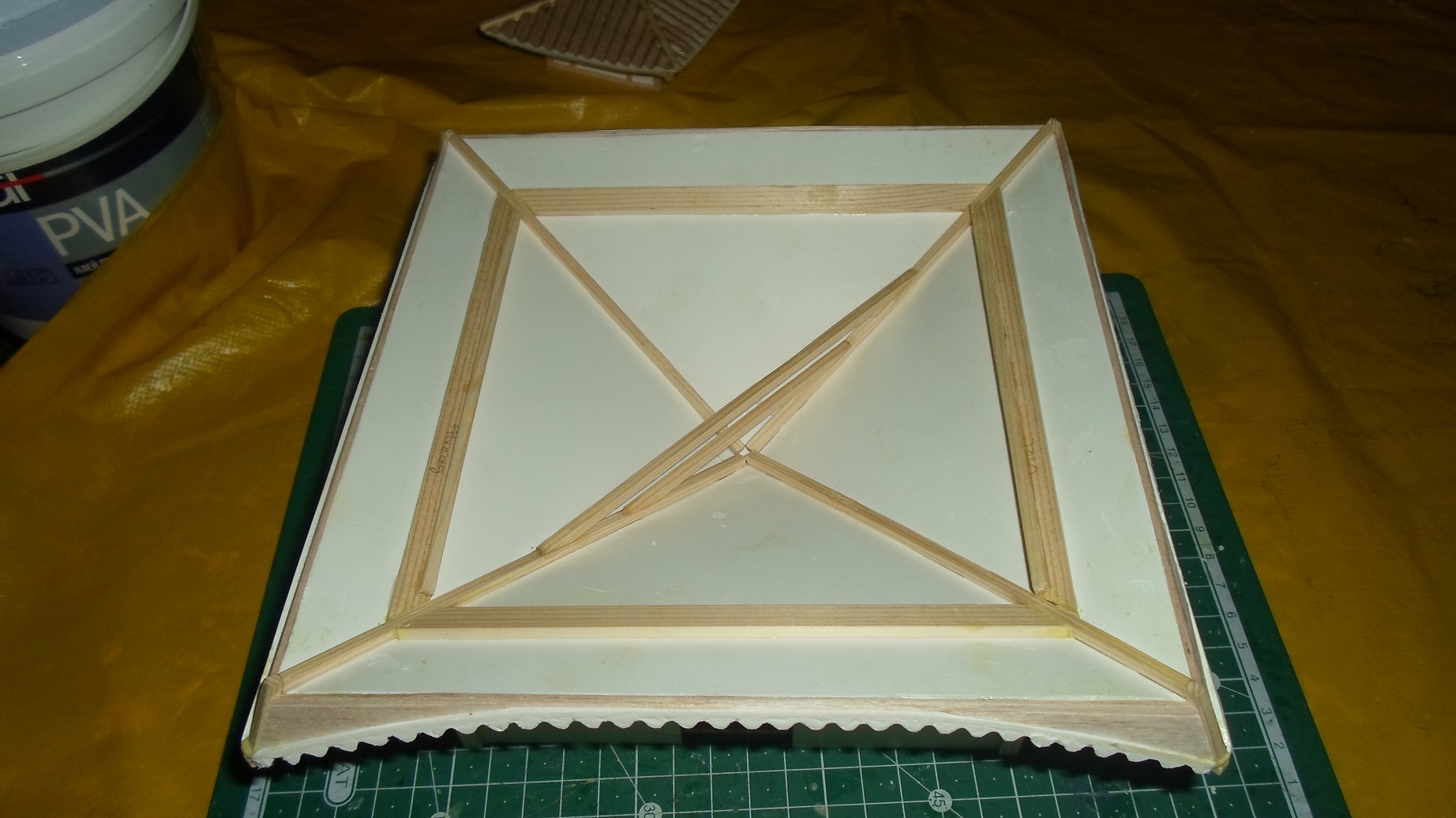

  2. По пунктикам: Габариты: крыша что снизу - 20,5 см. малая сверху - 10 см. Высота от пола до верхушки - 13 см. Крыша съемная. Пространство - будет по центру статуя Будды (не уверен насколько аутентично.) Шпаклевал вот этим что на фото -удобно и быстро. Планировалось под 1/72, но на деле вышел что среднее между 1/72 и под 1/56 мм))). Надеюсь заказчик не сильно придираться будет.) Надеюсь у тебя есть ВК)) а то уже фото не лезут тут. а где почистить не знаю)) вот - https://vk.com/album230789414_222990031
  3. Привет. Закончил крышу, по твоей методике. Спешу поделиться.

  9. Сегодня затестил. Выходит очень даже ничего. Были вопросы по прочности, но промазав ПВАшкой поверху, вышло очень годно. Спасибо за совет. Давай и дальше тему эту поддерживать, ибо информации мало, и тематика очень интересна.
