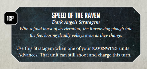

  3. Вечер добрый, а подскажите по стратогеме SPEED OF THE RAVEN (Use this Stratagem when one of your RAVENWING units Advances. That unit can still shoot and charge this turn.) Если я её поюзаю, паример, на байкеров-они поадвансят и постреляют-эт ясно, но если на блэк найтов? они также будут со штрафом стрелять с асолтных своих плазматалонов? про штраф же не сказано...
