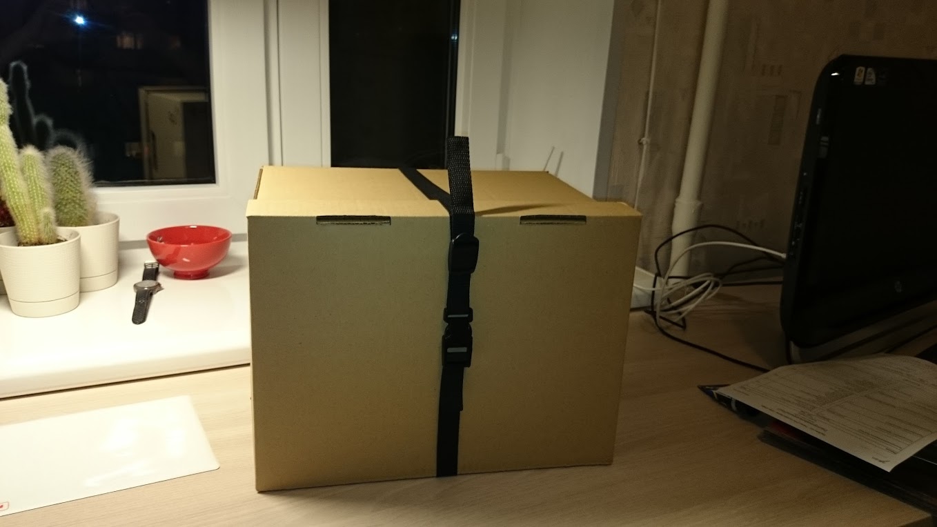

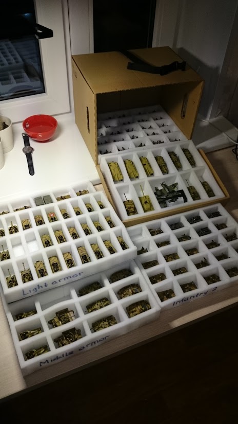

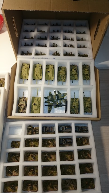

Америку точно не открою, но может кому окажется полезным: Давно надоело таскать свою армию в клуб в коробках. Были мысли заказать себе треи и бокс из-за бугра, но рост курса валют изменил приоритеты. Плюс захотелось подогнать размеры ячеек именно под свои модели. Решил делать сам. Собственно то, что получилось - можно увидеть на фотках. В качестве основы взята коробка А4 из Икеи. Изначально думал загружать треи в коробку вертикально, но извлекать треи получилось неудобно (как вариант уменьшить их размер или делать половинками), поэтому загрузка боковая. Треи решил клеить из поролона. Было две мысли - вырезать ячейки из толстых листов (40-50мм) или клеить стенки из нарезанного 10мм листа. Их технико-экономических соображений решил всетаки клеить из 10мм (у нас в строймагах поролон 40+мм продается по цене 800+р за рулон) В качестве основы трея использовал обрезок подложки по ламинат - толщина 5мм и она более плотная и придает дополнительную жесткость. Далее клеил к основе бортики, а в конце вклеивал внутренние стенки из полосок с пазами. В качестве клея - лучше всего подошел обычный момент прозрачный. Первый трей клеил суперклеем - неудобно. Чтобы коробка не открывалась, сделал замок из стропы и карабина. П.С. Если вдруг кто захочет повторить - оставляйте побольше запас зазора между треем и коробкой. Готовые треи за счет мелких неровностей получаются немного больше "проектных" размеров" :)
