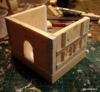

1. Делаем "фундамент". Размеры, примерно, 12х15см, высота бортиков - 1,5-2см. По середине балка для того, чтобы пол не проседал.
2. Сверху клеим основу для пола - пластину 3-4мм пенополистирола, по размеру точно совпадающую с основанием.
3. Ставим столбы для стены (я использовал свои отливки). Высота стену будет 7см, поэтому столбики тоже 7см высотой:
4. Делаем стену №1. Размеряем и вырезаем дверной проем:
Нарезаем кусочки материала под каменную облицовку (размер и толщину камней лучше делать немого разными - так натуралистичнее и интереснее смотрится)
Приклеиваем камни по периметру дверного проема. Делаем это снаружи и внутри (если прорабатываем интерьер):
Для проработки интерьера делаем с наружной части стены разметку под доски, а затем прорезаем эту разметку ножом (не глубоко 1-2м). Потом снова проходимся по разрезам шариковой ручкой.
А затем с помощью тонкой шариковой ручки наносим фактуру дерева на доски (не забываем рисовать сучки - они такие красивые):
С фронтальной части наносим фактуру штукатурки (я использую инструмент для маникюра) и прорабатываем трещины и другие интересные элементы:
5. Вклеиваем стену №1 между столбиков:
6. Делаем аналогичным образом оставшиеся три стены. Для поперечных деревяшек я использовал бальсу 3мм толщиной. Отличный материал!
7. Приклеиваем все стены на фундамент:
8. Украшаем фундамент досочками в месте соединения его со стенами, а по остальной площади фундамента приклеиваем кусочки пенополистирола (аналогично дверному проему) для симуляции каменной кладки:
