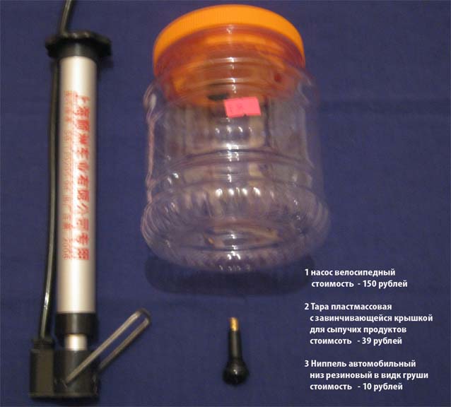

Zwerg Zecne (ZZ) Опубликовано 4 января, 2011 Жалоба Поделиться Опубликовано 4 января, 2011 (изменено) Сейчас я опишу "оборудование" и способ литья любых мелких и средних деталей под давлением из пластика - при чем " оборудование" настолько простое и доступное что Вы прочитав данный гайдик в начале немного застынете а потом посмотрите на себя в зеркало и подумаете .....БЛИИИИИИИИИИИН,,,,,,,,,,,, ну или просто подумаете так,)))) Всем известна проблема пузырьков - все борются с ней по разному, вакуум, давление и тыр и пыр, при чем используют различные компрессоры и приспособы которые стоят по нескольку тысячь евро... есть более простое оборудование - скороварки например - но речь сейчас не о них. И так знание в массы! С начала было слово и слово было ГАЗИРОВКА! . ну или шампанское, все покупали либо пепси либо колу. заметьте в пластиковой бутылке находиться жидкость ПОД ДАВЛЕНИЕМ. убедиться в этом не сложно открываем крышку и пузырьки газов зажатые в жидкости устремляются из бутылки.. следите за мыслью - жидкость под давлением - пузырей нет! при чем в простой пластиковой таре. Я знаю мастеров которые с помошью скороварки , двух манометров и насоса автомобильного льют под давлением - очень просто, я сейчас опишу способ ЕЩЁ более простой и доступный ВСЕМ, а главное безопасный. И так что нам нужно? - всё на картинке ( за фото ссори - пока не могу выложить качественные ибо пока борюсь с программным обеспечением своего компа) 1) насос велосипедный стоимостью 150 рупий 2) тара пластиковая с завинчивающейся крышкой 39 рублей - купил в ближайшем хозяйственном. главное чтобы в горловину могла пролезть ваша форма в которую вы будете лить пластик. 3) ниппель автомобильный - стоит 10 рублей куплен в ближайшем магазине автозапчастей. Что делаем ? - прорезаем в крышке дырку немного меньше диаметром чем ниппель чтобы вставить его плотно, затем по краю крышки С ВНУТРЕННЕЙ СТОРОНЫ делаем прокладку либо из резины либо из силикона, я просто из тубы выдавил по контуру и все... с внутренней стороны - чтобы крышка плотно прилегала к горловине. Что получилось? - получилась герметичная емкость которая держит давление способное сжать пузырьки воздуха в литьевом пластике))) вот что получилось причем стоимость данного оборудования всего 199 рублей! Далее. Есть форма - заливаем в неё пластик, ставим форму внутрь емкости, ПЛОТНО завинчиваем крышку, подсоединяем насос - качаем - 7-10 качьков достаточно ( в зависимости конечно от обьема емкости) ВУАЛЯ! - что имеем - имеем давление внутри емкости примерно 0.8 атмосферы - что вполне достаточно чтобы сделать качественную отливку БЕЗ пузырей. Почему безопасно? - вы видели чтобы бутылка с газировкой взрывалась? - и я нет. даже если и что то случиться - давление слишком мало, НО всё равно надевайте очки или маску - элементарные меры предосторожности. Теперь возможные выпады скептиков и теоретиков . - я отлил серию дредноутов таким способом и продолжаю лить другие нужные мне миньки. меняю только банки - бывает просто лопаеться крышка - без последствий - просто трещину дает.. давление внутри можно выбрать опытным путем... как говориться пользуйтесь на здоровье. Пара слов - хочу спасибо сказать моим учителям и наставникам в различных кружках и станции юных техников - ещё в Совдепии - умели тогда учить думать и придумывать различные недорогие приспособы. Ну не мог я не поделиться этим - ну просто же до зевоты -просто!!!! и главное действенно - данное оборудование РА-БО-ТА-ЕТ! не надо оваций - не надо)))) ладно я дальше робить пошел. надо наконец то с компом совладать и фоты выложить нормальные И ещё раз извиняюсь за фотографии - пока не могу с компом сладить, вернее с прогами. Изменено 4 января, 2011 пользователем aSmyS Ссылка на комментарий Поделиться на другие сайты Поделиться

Zwerg Zecne (ZZ) Опубликовано 4 января, 2011 Автор Жалоба Поделиться Опубликовано 4 января, 2011 Отцы - вы можете лить как вам будет угодно - я же выложил работоспособный способ. недорогой и действенный - у меня Дредноут ПОЛНОСТЬЮ в такую банку влазит за один раз... дело ваше как лить и сколько на это тратить. ХАО - я всё сказал... робить пошел Да кстати крышку НЕ рвет при 0,8 атмосфер, а просто она трескается - можно на другую подходящую заменить полиуретановую например - она пластичнее. Да и вообще достаточно 0.4 атмосферы чтобы пузыри сдохли в отливке. ВСЕ без остатка! держу я отливку в банке -15 минут - не больше, всё нормально отливается... сейчас волки вот на подходе у них формы большие поглядим что к чему. Ссылка на комментарий Поделиться на другие сайты Поделиться

Zwerg Zecne (ZZ) Опубликовано 5 января, 2011 Автор Жалоба Поделиться Опубликовано 5 января, 2011 (изменено) А асмус занимается фигней ^___^ вместо того что бы заниматсья делом ;) Я именно делом занимаюсь - именно! ДА! кстати совет - предже чем крышку открыть - стравите воздух через нипель, просто на клапанок надавите чем нибудь - стержнем от ручки например.... когда банка полная форм - достаточно 4-5 качей - почему? потому что обем внутри уменьшился на количество обьема форм - как у архимеда - тело погруженное в житкость.... и так далее.... не надо бояться взрыва и прочей лабуды.самый летальный исход просто крышка с резьбы сдвинется и все - а это уже курс механики - банку саму не разорвет... пользуйтесь, мне не жалко)))) Изменено 5 января, 2011 пользователем aSmyS Ссылка на комментарий Поделиться на другие сайты Поделиться

Zwerg Zecne (ZZ) Опубликовано 5 января, 2011 Автор Жалоба Поделиться Опубликовано 5 января, 2011 Всё как обычно - делаешь мастер модель - подводишь и закрепляешь на ней литники и выпоры, помещаешь в прямоугольную емкость ( коробочку) например из картона и заливаешь резиной ( не герметиком). застывает - разрезаешь - вынимаешь мастер модель, скрепляешь куски резинкой, заливаешь пластик - ставишь в банку и всё - беремся за насос... горловина шировая очень - примерно около 20 см так что форма любая влезает. я вообще несколько форм ставлю в неё - 4-5 раз качну и всё - на 15 минут оставляю. потом стравливаю " давление" открываю крышку...... кстати прокладка между крышкой и горловиной должна быть обязательно !!!! резьбу можно для плотности обмотать скотчем ещё... Ссылка на комментарий Поделиться на другие сайты Поделиться
