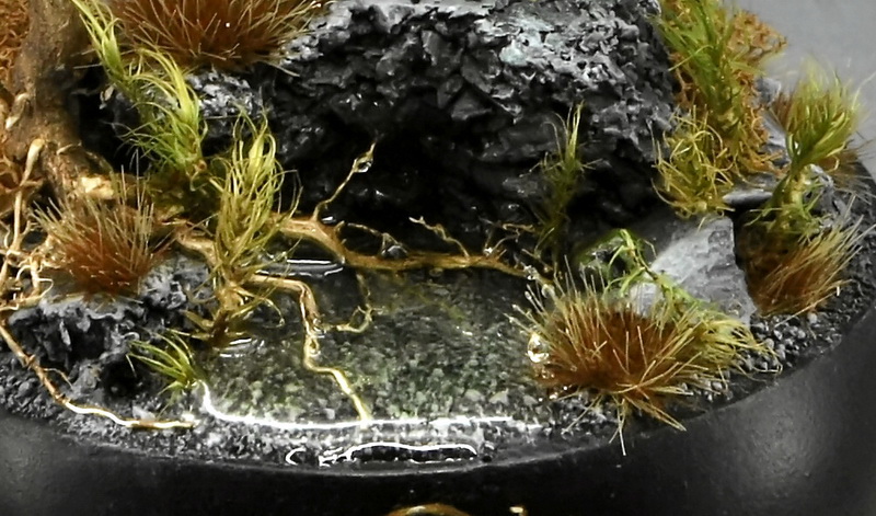

River Опубликовано 16 декабря, 2010 Жалоба Поделиться Опубликовано 16 декабря, 2010 (изменено) Итак, наконец-то работа созрела. Выбрав именно эту миниатюру, была уверена, что из этого питекантропа, коим она являлась на рекламной покраске блистера, удастся сделать красавицу. С помощью Рингиль это, конечно же, удалось. И пусть такая кожа и гламурный макияж не очень подходит варварам, но она вышла такая, как я хотела, нежная и задумчивая. В общем, особенная. :) Если интересно, как красилась кожа, идите сюда. На подставку для компании Аленушке засадила двух зверушек. Одна - змея, вторую кто найдет - тому плюсик. Uploaded with ImageShack.us Изменено 16 декабря, 2010 пользователем River Ссылка на комментарий Поделиться на другие сайты Поделиться
Гончая плоти с Кхорна Опубликовано 16 декабря, 2010 Жалоба Поделиться Опубликовано 16 декабря, 2010 (изменено) Здорово. Кожа и нмм хороши, однозначно. К чему придерусь - так это к базе. Особенно к куску пробки, который выглядит уж совсем недоработанным на фоне остального. Имхо, стоит добавить туда больше других оттенков, а не только уводить в белый. :) А змея и лягушка откуда? Видел у мэссив вуду мелькал где-то набор всякой мелкой живности, а у нас что-то подобное найти можно?) Изменено 16 декабря, 2010 пользователем Fungus Beer Ссылка на комментарий Поделиться на другие сайты Поделиться

River Опубликовано 16 декабря, 2010 Автор Жалоба Поделиться Опубликовано 16 декабря, 2010 (изменено) А змея и лягушка откуда? Видел у мэссив вуду мелькал где-то набор всякой мелкой живности, а у нас что-то подобное найти можно?) Первый успел лягуху увидеть :). Сие несложное произведение моих рук дело, из зеленки. [ Добавлено спустя 2 минуты 32 секунды ] Придерусь к цвету волос и цвету пальцев на шее, немного сливаются (в смысле цвет почти одинаковый). Цвет волос переделывался несколько раз. Остановилась на этом, он более холодный и контрастный. Когда откроют блоги, выложу там випы этой работы с различными пробными изысками цвета волос\узоров\другого. Изменено 16 декабря, 2010 пользователем River Ссылка на комментарий Поделиться на другие сайты Поделиться
Гончая плоти с Кхорна Опубликовано 16 декабря, 2010 Жалоба Поделиться Опубликовано 16 декабря, 2010 Сие несложное произведение моих рук дело, из зеленки. Ааа, ну понятно. А я вот про такое подумал - клац :) Ссылка на комментарий Поделиться на другие сайты Поделиться
Ookami Опубликовано 16 декабря, 2010 Жалоба Поделиться Опубликовано 16 декабря, 2010 Очень даже здорово! Прекрасная суровая женщина. Цвета очень мягкие, и снова приятно) База неплоха по цветовым контрастам и насыщенности, без перебора. Так понял это вулканическая "земля"? Чуток стоит доработать "губку", все таки очень однозначно смотрится, если ее проредить возможно будет по-реальнее. Можно воду поближе, не очень понятно что там и как сделано. И да, лягуху нашел) Ссылка на комментарий Поделиться на другие сайты Поделиться
decoy Опубликовано 16 декабря, 2010 Жалоба Поделиться Опубликовано 16 декабря, 2010 очень красиво ) Браво! Ссылка на комментарий Поделиться на другие сайты Поделиться
River Опубликовано 16 декабря, 2010 Автор Жалоба Поделиться Опубликовано 16 декабря, 2010 (изменено) Чуток стоит доработать "губку", все таки очень однозначно смотрится, если ее проредить возможно будет по-реальнее. Можно воду поближе, не очень понятно что там и как сделано. Вода поближе, что нашла На самом деле, изначально землю проливала зеленым, фиолетовым, скорчедом, пятнами. Но позже, видимо, слишком сильно задрайбрашила, что цвета ушли. В следующий раз надо не увлекаться высветлением. Изменено 16 декабря, 2010 пользователем River Ссылка на комментарий Поделиться на другие сайты Поделиться
Invisus Опубликовано 16 декабря, 2010 Жалоба Поделиться Опубликовано 16 декабря, 2010 (изменено) Еще вопрос: откуда столько травы, в смысле ее разновидностей, она покупная или собранная и засушенная, у меня пока стандартной высоты только 3 вида, плюс длинной 2 вида, здесь же такая средненькая различной окраски и строения. И ОЧЕНЬ интересуют корни - откуда они. И глупый вопрос - база сначала красится, а потом на нее наливается Ватер Эффект, правильно? Еще вопрос, уже всем - ГВ-шный Ватер Эффект - сначала белый, а потом уже когда подсохнет становится прозрачным или он испорченный? Какой здесь производитель "воды". Надеюсь не сильно заманал с вопросами). Изменено 16 декабря, 2010 пользователем Invisus Ссылка на комментарий Поделиться на другие сайты Поделиться
River Опубликовано 16 декабря, 2010 Автор Жалоба Поделиться Опубликовано 16 декабря, 2010 (изменено) Еще вопрос: откуда столько травы, в смысле ее разновидностей, она покупная или собранная и засушенная, у меня пока стандартной высоты только 3 вида, плюс длинной 2 вида, здесь же такая средненькая различной окраски и строения. И ОЧЕНЬ интересуют корни - откуда они. И глупый вопрос - база сначала красится, а потом на нее наливается Ватер Эффект, правильно? Еще вопрос, уже всем - ГВ-шный Ватер Эффект - сначала белый, а потом уже когда подсохнет становится прозрачным или он испорченный? Какой здесь производитель "воды". Трава, которая пучками, - искусственная, куплена в Аллегрисе (маленький блистер с пучочками разной величины). Коричневый разного цвета (как губка) и зеленые ветки - это натуральный мох (набор куплен во время отпуска у буржуев). Корни и деревья - это разновидность травки, имеет вид деревца и легко выдирается вместе со всеми корнями. Она растет под окном, случайно наткнулась, когда выбрасывала мусор :) . Да, сначала красится база, потом заливается "водой". У меня есть какой-то дорогущий ночевский вотер-эффект. Сначала нанесла его, действительно был белый. Затем застыл, стал каким-то кривым и мутным. Испугалась, что все пропало и решила вопрос "по-старинке": залила все это эпоксидным клеем. Результат отличный: всего безобразия под ним как и не бывало + мои любимые "капельки воды" на растениях и корнях. Изменено 16 декабря, 2010 пользователем River Ссылка на комментарий Поделиться на другие сайты Поделиться

Ookami Опубликовано 16 декабря, 2010 Жалоба Поделиться Опубликовано 16 декабря, 2010 Пучковая трава случаем не Мининатур? Не видел ее пока у нас, а ассортимент отличный\ Что за эпоксидка? Тоже задолбался с "желтым" нохом... Ближе веселее, спасибо) Тема, что называется в тему. Чуток осталось доделать своего Варглаха... лесная база с причудами... потом правда еще красить) Наверное неутерплю кину на форум випы. Ссылка на комментарий Поделиться на другие сайты Поделиться
River Опубликовано 16 декабря, 2010 Автор Жалоба Поделиться Опубликовано 16 декабря, 2010 Пучковая трава случаем не Мининатур? Не видел ее пока у нас, а ассортимент отличный\ Что за эпоксидка? Тоже задолбался с "желтым" нохом... От травки, к сожалению, потерялся ярлычок. Покупала в Центр Хобби на Краснобогатырской. Фотка клея и травки здесь Ссылка на комментарий Поделиться на другие сайты Поделиться
