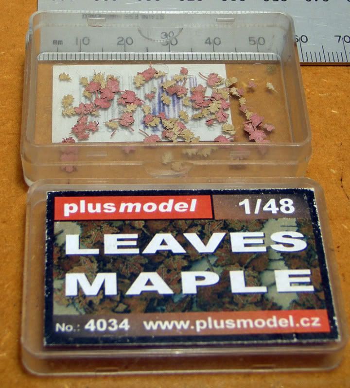

Столкнулся я с одной большой пролблемой. Очень хочется, чтобы базы были красивые и разные, вроде и руки из того места растут, камушки слепить плевое дело. Другое дело имитация растений. Да, высушеный трубочный табак неплохо смотрится в виде лежалой опавшей листвы, но как быть с более точной имитацией? Например свежие опавшие листья, еще не потерявшие форму. Разные кустики, цветы и прочие растения, как это имитировать? В сети нашел много магазинов предлагающих вполне реалистичные вещи, да беда в том, что нет возможности заказать из забугорья. Продают ли подобное у нас? Интересует не поролоновая листва, а что-то вроде этого (тут смотрим продукцию Mininatur). Или может есть какая альтернатива сделать подобное своими руками? Вторые сутки ищу информацию, но нужного так и не нашел.

Всякие листья бывают и в травле, и не только у Lion Roar. У Aber, например, или у Интеравиа. Вот сходу ветки от Интеравиа: http://www.plasticmodel.ru/?page=photoetch...d12ff1503351991 и http://www.plasticmodel.ru/?page=photoetch...d12ff1503351991
