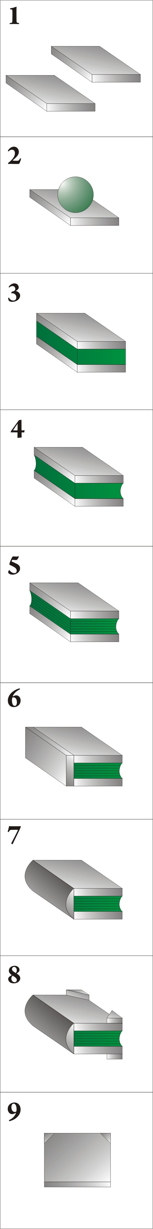

ShiRRu Опубликовано 28 декабря, 2007 Жалоба Поделиться Опубликовано 28 декабря, 2007 (изменено) Создание книг, или пособие для начинающих библиотекарей 1) Что нам потребуется: А ) тонкий пластик, 0,3 или 0,5 мм толщиной Если нет ничего подходящего, то идем в любую палатку, покупаем пачку макарон «Доширак», отдираем пластиковую крышку, выкидываем все остальное. Б ) зубочистка или любой круглый предмет такого же диаметра (например, стержень от ручки) В ) ножик, я использовал обычный канцелярский, но скальпель или любой модельный тоже подойдут. Г ) зеленка или ее аналог Д ) линейка Е ) руки 2) последовательность работы см. на рисунке: 1. вырезаем 2 прямоугольника необходимого размера, лично я делал 6х8 мм. 2. делаем шарик из зеленки. Чем больше шарик, тем толще будет книга. 3. делаем из всего этого бутерброд, где зеленке отводится место масла между двумя кусочками пластика . 4. стержнем или зубочисткой придаем зеленке форму, как показано на рисунке 5. аккуратно ножиком прорезаем страницы, не забудьте его перед этим намочить. 6. делаем корешок из куска пластика потолще, или берем наш, но в 2-3 слоя (тут уж все зависит от фантазии) 7. закругляем, как показано на рисунке 8. делаем маленькие уголки (1 – 1,5 мм) и клеим их на нашу книжку, как показано на рисунке 9. вид сверху :) 3) заключение Весь основной декор зависит только от Вашего желания, в этой статье я описал только принцип работы, благодаря которому, как мне кажется, можно достаточно быстро и просто сотворить книжку на пояс любимому библиотекарю :) вот, что получилось у меня: http://www.myphotoalbum.ru/photo/other/65083.jpg Дерзайте. Михаил aka ShiRRu Lucky-box@yandex.ru Изменено 28 декабря, 2007 пользователем ShiRRu Ссылка на комментарий Поделиться на другие сайты Поделиться

ShiRRu Опубликовано 28 декабря, 2007 Автор Жалоба Поделиться Опубликовано 28 декабря, 2007 При желании книжку можно вырезать из куска пвх Получается не хуже и зеленка не тратится :) http://img03.picoodle.com/img/img03/8/5/24...otm_a5be0b0.jpg картинка 309 KБ тогда уж лучше не ПВХ, а полистерол, т.к. ПВХ для мелких целей совсем не подходит из-за своей фактуры. Ссылка на комментарий Поделиться на другие сайты Поделиться
