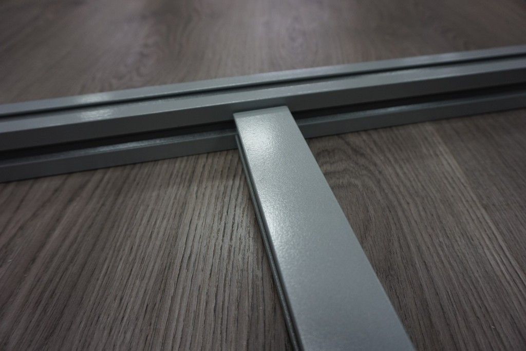

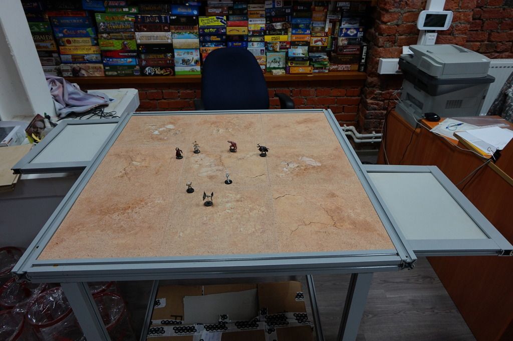

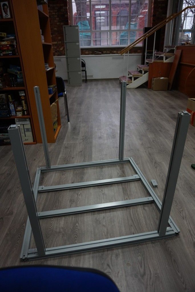

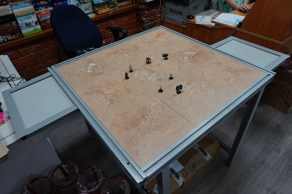

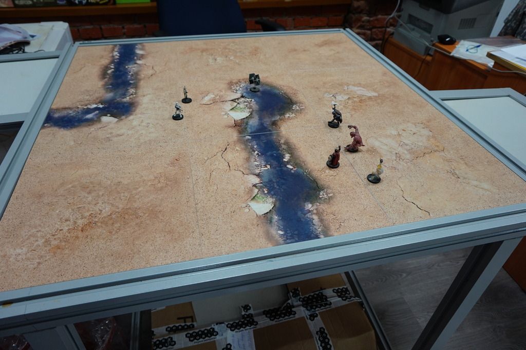

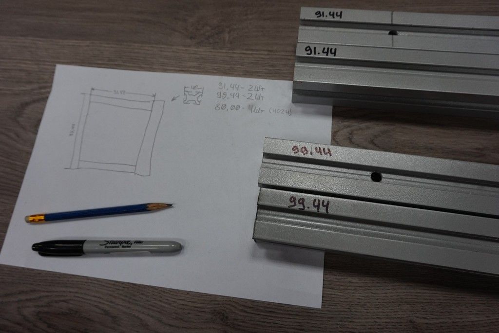

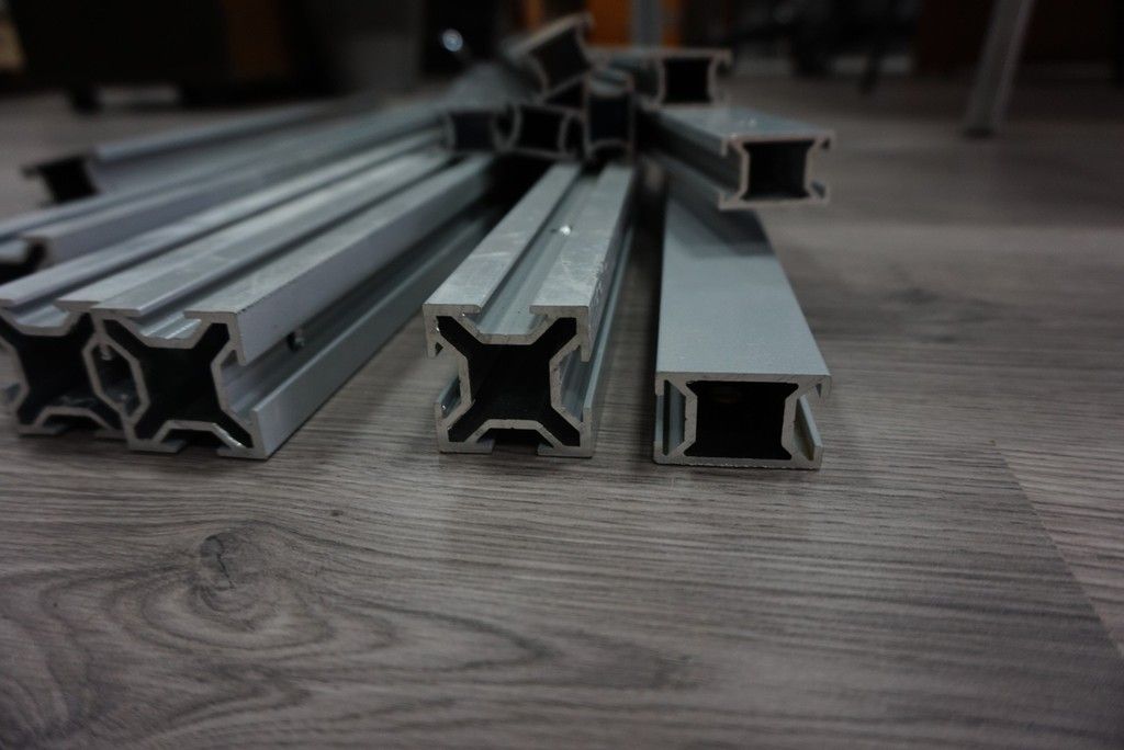

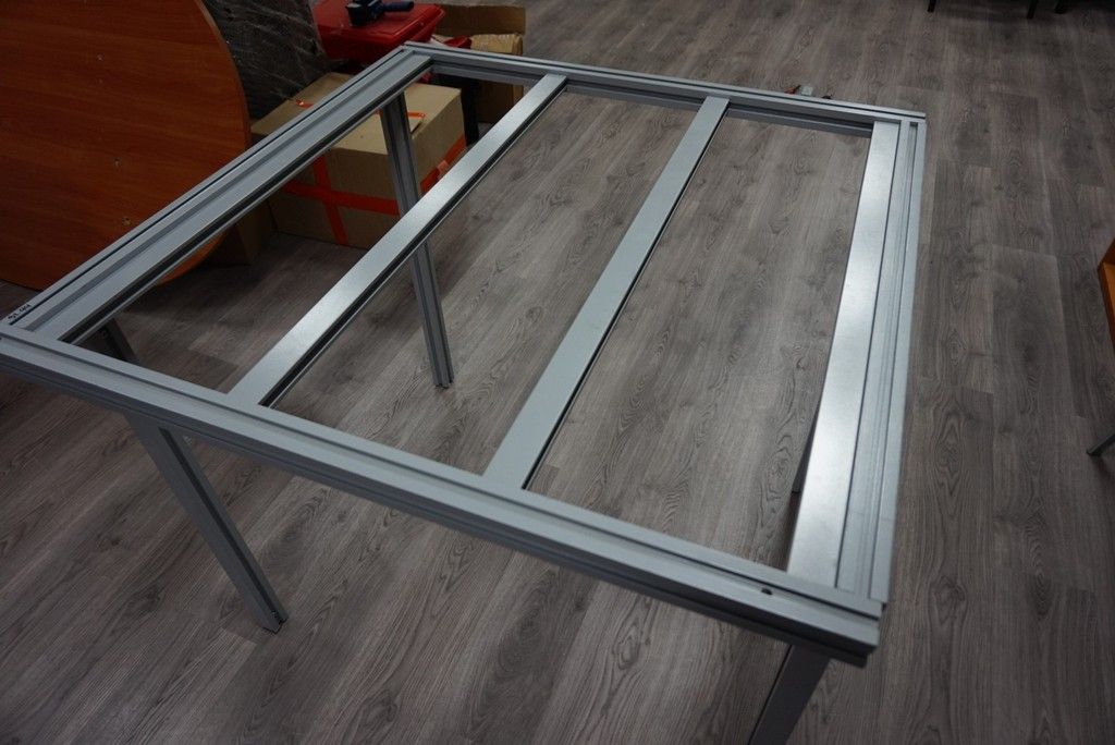

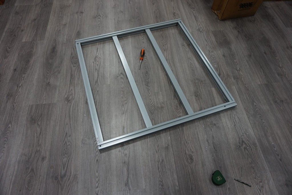

Einarr Опубликовано 26 мая, 2015 Жалоба Поделиться Опубликовано 26 мая, 2015 (изменено) Давно в голове появилась идея запилить стол для Малифо из 9 тайлов, на одной из сторон каждого была бы изображена пустыня, а на другой - различные участки реки, чтобы переворачивая тайлы можно было создавать любой узор реки. Собственно на работе внезапно разобрали старые перегородки и осталась куча разных ненужных профилей (часть из которых я и утащил себе для стола) и которые были нарезаны на куски нужной длины. "Профили" Дальше начался процесс сборки. Средние профиля столешницы уже чем контурные чтобы в дальнейшем тайлы лежали как-бы в нише и никуда не уползали "Сборка" Всё никак не могу найти регулировочные ножки с резьбой М8 :( везде только 10 а покупать набор (по одному тоже нигде не попадаются на глаза) метчиков и лерок для того чтобы нарезать 4 резьбы жаба душит На заказ мне нарисовали (спасибо варфорджу, нашёл кто за это возьмется) изображения для тайлов, которые в последствии были напечатаны на самоклейке, наклеены на ПВХ 5мм и заламинированы. Исходники если кому-то нужны - берите "Ссылка на исходники изображения"https://drive.google.com/folderview?id=0B2_9EDF_HOSLfkxrdjhsUkJRZEJVbW5wczNPa3NvNmlzWm9scG9UamNQMkxHYmxTTDBBT0E&usp=sharing Еще к столу были собраны 2 съемные полки (можно передвинуть в любое место стола) для минек, расписок, кубов, колод, чашки чая в конце концов. Ну и вот, собственно, конечный результат "Готовый стол" Осталось лишь найти и вкрутить регулировочные ножки и поставить еще 2 распорки между ногами, чтобы стол меньше шатался. В ближайшее время стол отправится в клуб Настолье, где и будет доступен для игры. Изменено 27 мая, 2015 пользователем Einarr Ссылка на комментарий Поделиться на другие сайты Поделиться
Frey aka O.S.A. Опубликовано 26 мая, 2015 Жалоба Поделиться Опубликовано 26 мая, 2015 Красавчег! Очень круто вышло. Съемные полочки очень нравятся. Ссылка на комментарий Поделиться на другие сайты Поделиться
Gerzogh Опубликовано 26 мая, 2015 Жалоба Поделиться Опубликовано 26 мая, 2015 Великолепная работа! Ссылка на комментарий Поделиться на другие сайты Поделиться

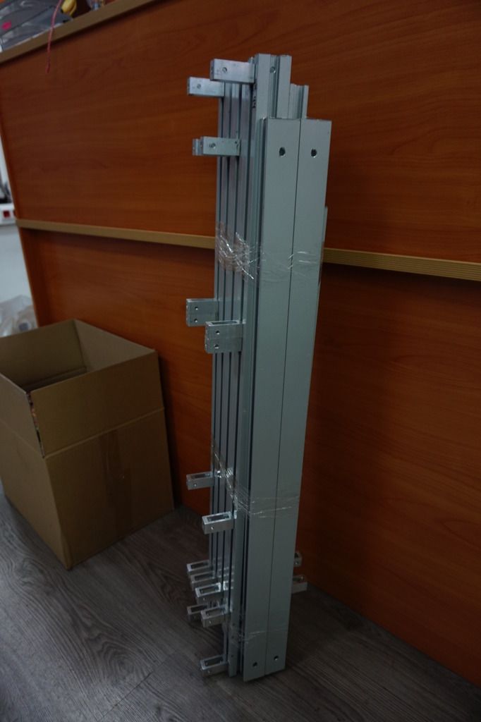

Einarr Опубликовано 27 мая, 2015 Автор Жалоба Поделиться Опубликовано 27 мая, 2015 (изменено) "В разобранном виде" Изменено 27 мая, 2015 пользователем Einarr Ссылка на комментарий Поделиться на другие сайты Поделиться

de-zigner Опубликовано 23 июня, 2015 Жалоба Поделиться Опубликовано 23 июня, 2015 Красота, жаль только тайлы напечатанные, настоящий рельеф был бы больше к лицу. Ссылка на комментарий Поделиться на другие сайты Поделиться
