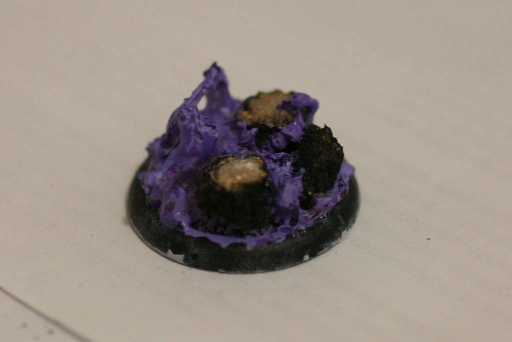

Приклеиваем наши куски торчащей земли и красим базу в тот цвет, в котором дальше всё будет оформлено
"пять"

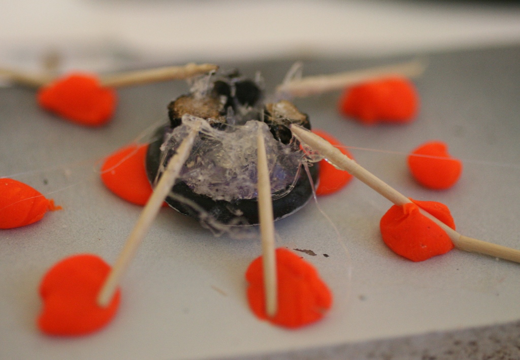

При помощи зубочисток и пластилина накладываем и закрепляем термоклей. Я из пистолета выдавливал на лист бумаги, а уже оттуда брал зубочистками и накладывал на базу. Если лить сразу на базу то её можно залить всю, т.к. объём выходящего клея регулируется слабо и от самого пистолета будут тянуться сопли и т.д. В общем так он наверняка попадёт туда где не должен быть. Второй момент - зубочисткой из лужи нагребаешь уже слегка подзастывший клей удобный для работы и формовки. Если давить прям на базу то он будет очень жидкий и ему труднее будет придавать форму.
"шесть"

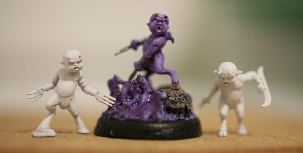

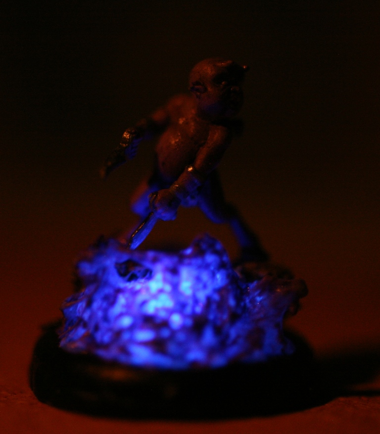

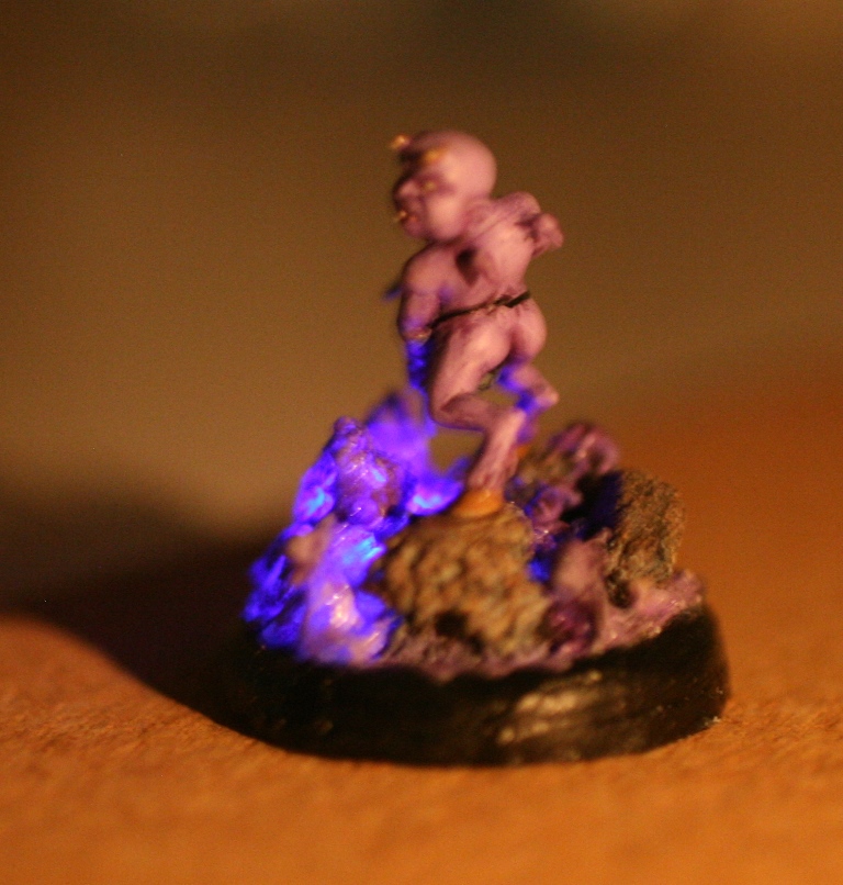

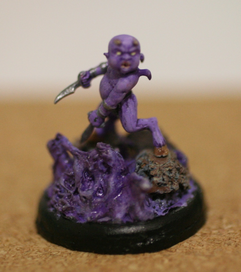

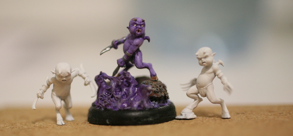

Ставим на место миньку и устраиваем фотосет. Позировал Terror Tot, покрашенный прям перед тем как занять своё место на подставке (не ругайте за покрас я только учусь)
"фотосет"
post-40074-1396510078_thumb.jpg post-40074-1396510084_thumb.jpg post-40074-1396510090_thumb.jpg post-40074-1396510094_thumb.jpg post-40074-1396510098_thumb.jpg post-40074-1396510102_thumb.jpg post-40074-1396510107_thumb.jpg post-40074-1396510111_thumb.jpg post-40074-1396510114_thumb.jpg post-40074-1396510119_thumb.jpg post-40074-1396510122_thumb.jpg

1. Никаких ультра-фиолетовых, ультра-оранжевых и т.д. светодиодов. Силы света в 180 мКд не хватает ни на что. Ах и увы, придётся от фиолетового цвета отказаться и думать об исполнении в синем/зеленом/желтом/красном цветах. Светодиоды брать на 1000-1500-2000-3000 мКд При необходимости (Если уж совсем ярко будет) гасить его резистором который без проблем впаять в базу. Поэкспериментировать с белым светодиодом под покрасом. Поэкспериментировать с прямоугольными и чип-smd светодиодами. Искать с наиболее широким углом свечения.
2. Позиционировать светодиод по центру подставки. Возможно условие будет не обязательным при достаточной силе свечения и с широким углом.

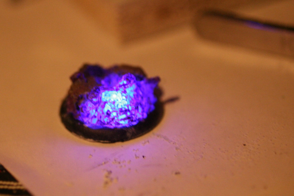

Вот наконец руки дошли вновь взяться за светящиеся базы. Была пересмотрена идея питания. Стала намного компактнее, надежнее, практичнее, проще в исполнении. Выключателя нет, но он и не нужен. Включается-выключается выниманием батарейки.
Заранее прошу прощения за фото - другого объектива нету
и так - начало то-же самое - вычищаем базу от лишностей
"раз"
Дальше была вырезана узкая полоска жести (я использовал штуку которая называется "лента для магнитов, сталь" - по сути это оказалась лента рулетки наклеенная на двусторонний скотч который с успехом снимается), зачищена от краски и слегка изогнута. Материал оказался очень удобным так как хорошо сохраняет приданную ему форму и отлично пружинит. Одним концом я её слегка вплавил в базу, после чего проделал рядом с ней отверстие, продел в него ногу светодиода, загнул и припаял.
"два"
Из той-же стали согнул скобу и обеими концами вплавил её в базу. Первый конец просто нагрел зажигалкой и воткнул, второй нагревал паяльником и прижимал. За счет упругости материала опять же проблем не возникло.
"три"
Проделывается второе отверстие, в него просовывается вторая нога светодиода и припаивается к скобе. Вставляем батарейку, проверяем
"четыре"
123fa038c4e6e6f580b87923b57e181f.jpg2076de250fa1893c9aaf5ce130bc4f41.jpgd5cc6fd9402d5ca7da1fcc934acd3fb6.jpgce8e03003a2a324eac61763964c1ce3e.jpg
При помощи эпоксилина совсем немного наращиваем базу
"пять"
Изменено пользователем Einarr

Дальше на светодиод одеваем-приклеиваем кусок пустого стержня от гелевой ручки, орудуем клеевым пистолетом, красим (самое слабое моё место)
"еще фото"
