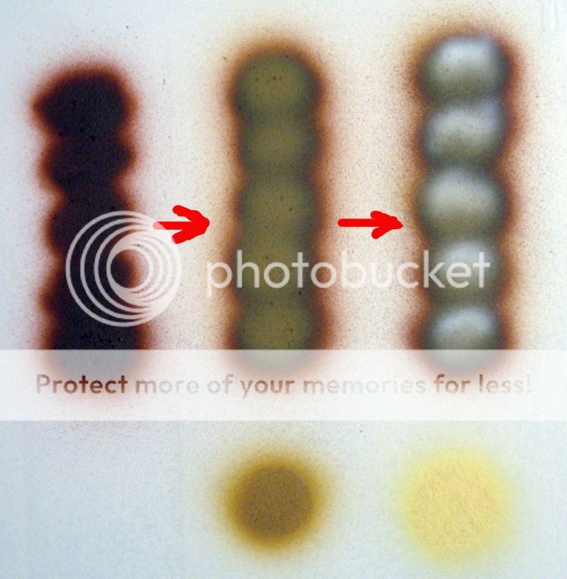

Костоправ Опубликовано 24 марта, 2013 Жалоба Поделиться Опубликовано 24 марта, 2013 Так, ну вот порисовал. Особо не упирался, принцип вроде виден. "Как-то так" Первая картинка -- типа подложка, надул танк брауном. Дальше прошелся по всем чешуям грин брауном (в твоем случае, видимо, будет вомит), и обрати внимание, что цвет уплотняется к середине чешуи. Так работает православный прешейдинг -- между чешуями остается притемненный цвет, подложка просвечивает сквозь надутое сверху. Третья картинка -- дополнительно подсветлил чешуи радоме таном (в твоем случае бличедбон), уплотняя цвет к верхней части чешуй. И наконец белилами дунул по верхним краям чешуй типа верхний краешек поднял. Белила в принципе опциональны, можно потом кисточкой мазнуть. И я бы еще, может, поиграл плотностью цвета в зависимости от освещенности чешуй -- те, что вниз обращены, потемнее бы сделал бы, те, что кверху поплотнее бы светлый цвет приложил. Хотя это тоже в принципе опционально, на прототипе, похоже, не загонялись. Прежде чем по змию дуть, потренируйся на чем-нибудь, если раньше такого не делал. Дальше примерно то же предстоит повторить на рогах и гребне, но там будет чуть хитрее. Ссылка на комментарий Поделиться на другие сайты Поделиться
Торин Опубликовано 25 марта, 2013 Автор Жалоба Поделиться Опубликовано 25 марта, 2013 (изменено) первый слой: второй и третий: Похоже, первый слой положил чересчур плотно-подложку не видно. Изменено 25 марта, 2013 пользователем Торин Ссылка на комментарий Поделиться на другие сайты Поделиться
Костоправ Опубликовано 25 марта, 2013 Жалоба Поделиться Опубликовано 25 марта, 2013 (изменено) Похоже, первый слой положил чересчур плотно-подложку не видно. Эт да, перекрыл. Да и второй слой занял по площади чуть больше, чем оно стоит, и лег чуть плотнее потребного, ну мне так кажется. Ничо, ща поправим. Аэрограф дает более тонкий слой, чем кисть, так что имеем право поправить, не смывая. Просто придуй между чешуями нижним слоем, только неплотно, едва-едва. Можно разбавить посильнее и сбросить давление, тогда прозрачный слой проще будет дунуть. Ну и потом, если хочешь, чуть добавь второго слоя, что там у тебя, вомит, кажись, чуть растяни его вверх. Хотя его можно и не добавлять, это вкусовщина поперла. Изменено 25 марта, 2013 пользователем Костоправ Ссылка на комментарий Поделиться на другие сайты Поделиться
