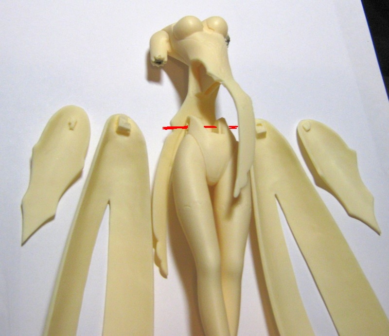

На данный момент расчленённая фигурка распакована, помыта, срезаны следы литья. Сразу обнаружилась проблема, китайские друзья забыли ей положить нашейный платочек с драг. камнем (ну, или на почте спёрли), придётся лепить, благо, там вроде как не особо сложно. Далее, зубчатые соединения кружавчатых рукавчиков с тушкой не сходится, думаю приклеить их намертво и долепить (обозначено красным). Виселки на платьице, похоже, слишком загнуты внутрь, задняя полоска ну никак не лезет. Попробовать отогнуть, нагрев на пару? (обозначено жёлтым). Ковырялка в руку не лезет, думаю отрезать задний набалдашник, засунуть, а потом его приклеить.
"Первые сложности"

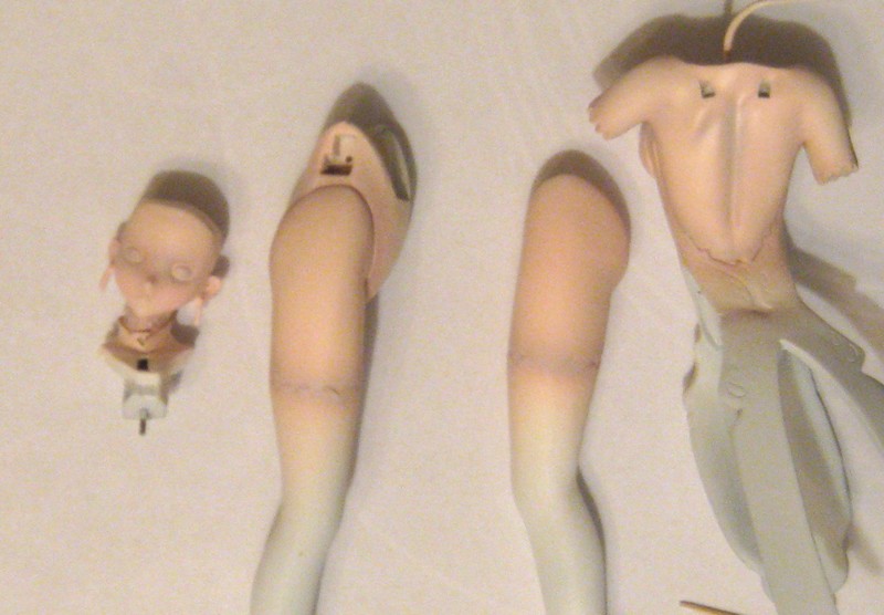

А вот это очень плохо, чем больше будет собрано, тем тяжелее потом обмазывать, особенно с таким-то сопряжением. Есть один метод имени принцессы, рекомендую попробовать или хотя бы обдумать: детали штифтуются, собираются, потом производится долепка, а потом можно разобрать.
С нагревом там целая куча вариантов, от фена до кипятка. Если деталь на мягкое воздействие не реагирует, то свари ее в собственном соку, только недолго. Когда начнешь всю эту карательную кулинарию, держи под рукой соседние детальки, чтобы по ним выправлять.

С зубчатыми соединениями всё оказалось не так страшно, после часа ковыряния, они стали вполне себе сходиться. Правда, для этого их нужно сжимать с ощутимым усилием.
Пока пытал кипятком виселки, одну переднюю сломал. Приклеил обратно, зашлифовал стык, вроде незаметно, но грунтовка покажет. Зато теперь вроде как они нормально с остальным состыковываются.
Древко слишком тонкое, вариант штифтования сквозь ручку опасный.
Поставил сквозные штифты через нарукавные кружавчики и наголовную снежинку. Ну и на лезвие заодно.

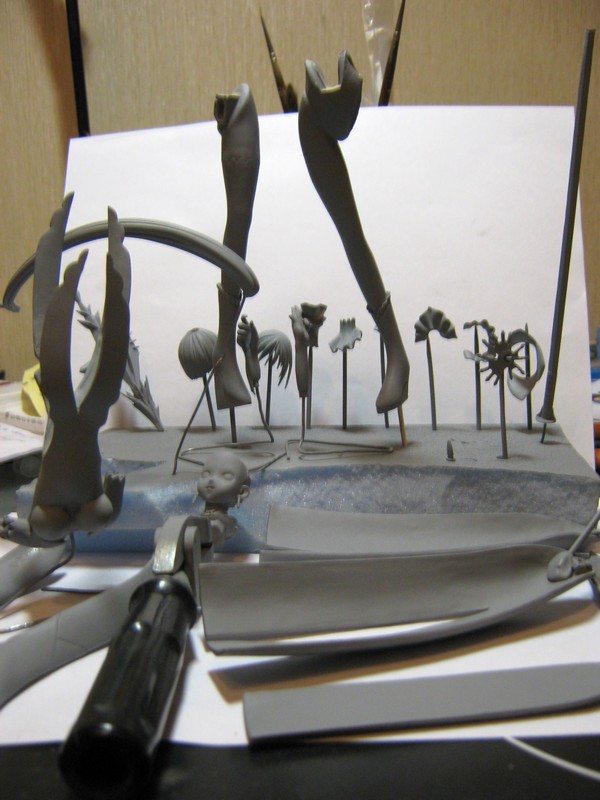

Дальше все просто: предварительная сборка всего-всего, насаживание на зубочистки и грунт. Грунтуется, что характерно, белым или светло-серым. Меня тут Андер намедни совратил баллоном боснийского праймер грея, рекомендую. На эпоксидке держится великолепно. Недостаток только один - потом приходится все задувать белым в пару слоев.

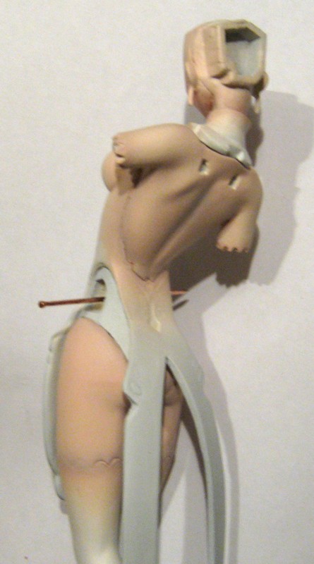

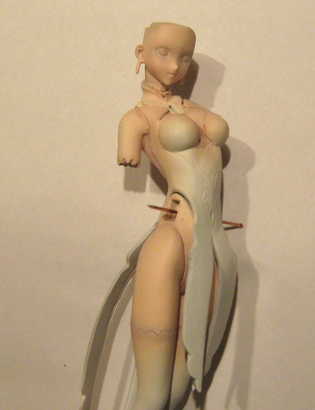

Заштифтовал ногу и голову. Не совсем понятно, как лучше заштифтовать тушку к ногам. Можно просто вертикально, а можно горизонтально, через полоски платья, чтобы листовидные щитки были как бы заглушками.
"Насквозь"

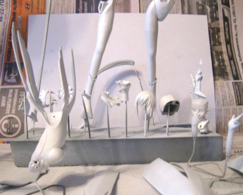

Ещё вопрос, как лепить на зубочиски большие плоские детали? С мелочёвкой и крупными штуками понятно, а вот с полосками как-то не очень. Просто приклеить - слишком тяжёлые, отвалятся, а засверлить некуда.
Поставил мелочёвку на зубочистки и скрепки.
Вертикальный штифт, а то и два - стандартный вариант. Поперечный, проходящий через несколько деталей - это уже сложно, я так на одном уникальном варджеке (тм) делал как-то раз, процедурка та еще, но зато выходит прочно и надежно. Если сумеешь точно и без перекосов насверлить все дырки, то дерзай.
Режь зубочистку и сажай на суперклей или зеленку, причем в том месте, которое никто никогда не увидит.

Проштифтовал тушку с ногами горизонтально. Загрунтовал, на детальках такого блеска, как на СД коробке нет. Вроде всё тоже готово к побелке. Кстати о ней, может задуть слой белой вайеховской грунтовки? Она тоненько ложится и детали не ест.
"Расчленка"

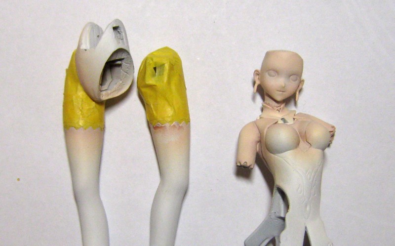

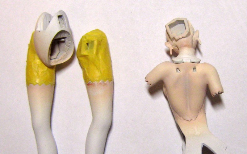

1. Начинаем с кожи. Делается все без заморочек, прешейдинг, основа и, быть может, хайлайты, они должны лечь на плечи, цыски и выступающие части морды лица.

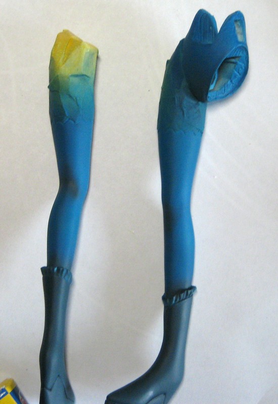

2. Кладем на кожу ног малярный скотч и пшикаем бирюзу, ну или какой там цвет полагается (как мне показалось, подойдет геймколоровский туркуаз с какими-нибудь примесями). Потом границы на ногах дорисовываются кисточкой, потому что класть маску с такой границей - это надолго. Впрочем, если очень хочется, можешь нарезать из скотча треугольничков-квадратиков и заняться расклеиванием. Процесс весьма медитативный и успокаивающий, по крайней мере первые полчаса.
Прешейдинг для бирюзы, кмк, делать не нужно, она во всех известных мне линейках весьма укрывистая и забивает любой цвет, который лежит под ней. Если очень хочется, можно ее потом очень легонько затенить сильно разведенной смесью, содержащей в себе, скажем, темно-красный с зеленым. Это сочетание я потом сам протестирую, как до дела дойдет, обойтись можно и чем-нибудь вульгарным, типа темного серо-синего. Как я понимаю, там на тушке местами должны быть рисунки того же бирюзового цвета, посему с затенениями-высветлениями лучше не перебарщивать.

5. Теперь скотчем обклеивается бирюза на ногах, и в некий очень темный серо-синий задуваются ладошки и сапоги. Кстати, тут можно и без скотча обойтись и заехать этим "черным" на бирюзу так, чтобы получилась размытая тень. Чем высветлить, пока не знаю, на фотках с е2046 цвет положен плоско. Этим же цветом можно подуть рукоятку и оттяпанный набалдашник с древка, чтобы потом высветлить их через серый вплоть до белого, исключив из набора цветов металлик.

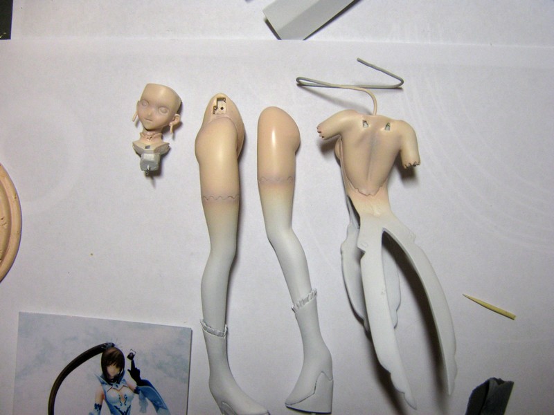

Задул Вайт Праймером (а разве он не грунтовка?). Местами наоверспреил, как высохнет, отшлифую.
"Гэндальф! Теперь ты белый!"

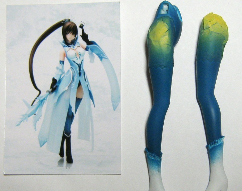

4) На какое изображение ориентироваться при подборе цветов
"На это"

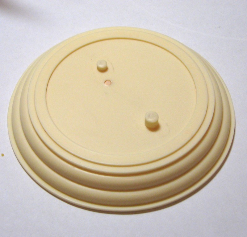

Что там с базой?
В комплекте идёт круглая подставка, пустотелая и слишком лёгкая. Сейчас я внутрь напихал полимерной глины для веса, как высохнет скину фотку.

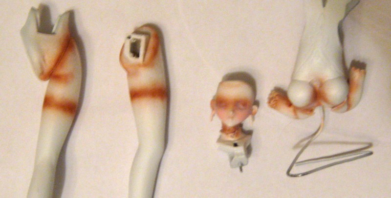

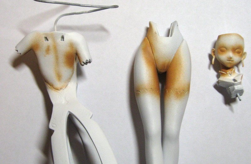

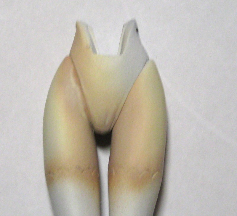

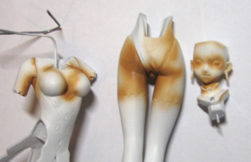

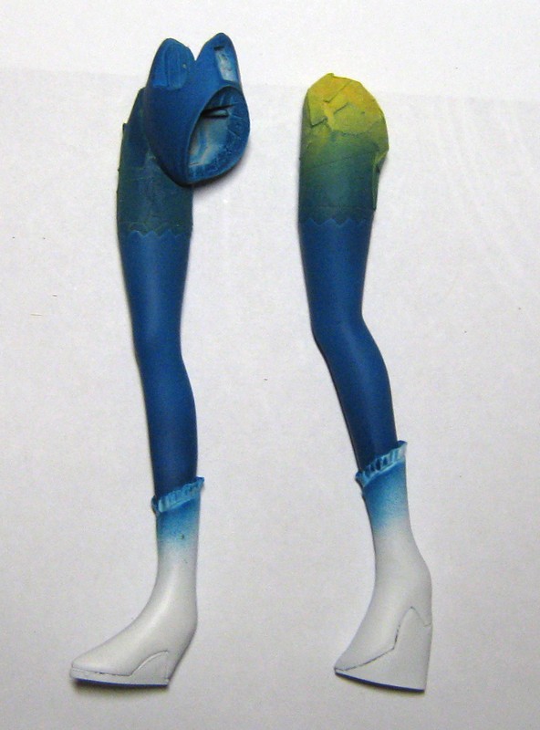

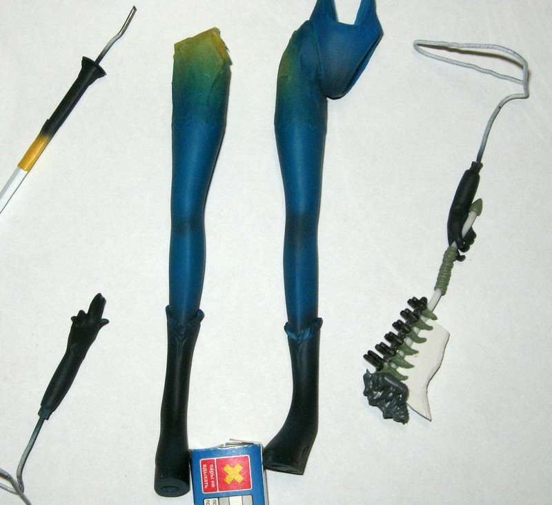

Прешейдинг сделан смесью вайехо геймколор Бистиал браун с парой капель моделколор Лайт флэш.
"Прешейдинг кожи"
Изменено пользователем Heavy
Мы тут с Андером побеседовали по этой модельке и кое-что еще всплыло. Итак, опять же, пока еще не слишком поздно, собери-ка ее и проверь, хорошо ли детали стыкуются. Сейчас еще нормально пошлифовать можно, а уже после покраса могут быть неприятности. Еще он отметил, что имеет смысл ноги к базе крепить не одинарными штифтами, а двойными, потому как модель, извиняюсь, весьма раскидистая и кажется неустойчивой.

Ок, тогда рабочий план утвержден.
Ага, понятно. Если у тебя есть листовой ПВХ, то можно нарезать какую-нибудь интересную базу нужной формы и размера из него. Скажем, заморочиться и сделать базу-снежинку. Такую базу, что характерно, можно будет сделать сколь угодно толстой, если взять ПВХ потолще, или просто склеить его в 2-3 слоя. В такие базы штифты хорошо войдут и держать модель будут надежно. Обдумай.

Ща доберусь до гимпа и намострячу картинку пояснительную, ты кое-где здорово дунул лишнего, на жопе, например, на подбородке и в районе промежности (там-то зачем было шейдить?) а где-то забыл или недостаточно сильно пошейдил, как в районе межсисечной ложбинки. Это все, какбе, еще один повод переделать.

Поспешил - сам себе злой буратино. Зато пока искал в тырнетах гайды по прешейдингу кожи (коих там практически нет), нашёл гараж-кит, который потряс меня до глубины души. Не сказать,что я этому особо рад.
"Развидеть уже не выйдет"
Терракоту я раньше мешал из того же Бистиал брауна с красным. А Танк браун это затемнённый красновато-коричневый? Просто в живую посмотреть возможности нет, а в интернетах картинки весьма разные.
Прежде, чем задувать обратно в белый решил дунуть на ноги основной цвет кожи. Но намешал его слишком жёлтым. Теперь я знаю неплохой вариант покраски гуро-китов. Только чуть синего в тенях не хватает.
"Дохлодевочка"
У неё голова слегка наклонена, а на внутреннюю сторону бёдер не падает свет, ну я и... В общем теперь всё снова белое.
Вроде нормально. Слои краски, конечно, уже начали сказываться, поэтому пошкрябал на всякий случай зубчатые соединения.

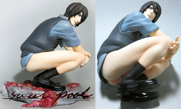

Нету, что-та так и не удалось обзавестись. Есть потолочная и сэндвич панели, но это не то. С другой стороны, мне и комплектная база нравится. Можно сверху накидать наломанных кусков прозрачных крышек от СД и затонировать их синим прозрачным лаком под лёд.
"База"
А публика почему-то уперлась в эти дурацкие флаки
Ну так куча морячков с трубами наперевес уже набрана, надо же придумать, куда их пристроить, хоть для задачи и слабо подходят. Это как с орочьими вертолётами - какое-то время были в каждом втором ростере лишь потому, что были в стартере.
Коллегиально решили, что в твоем организме недостаточно моэтана и уже готовим особую, трехведерную клизьму.

Красным выделены места, в которых прешейдинг делал бы я. Заодно можно взять потом розовый и надуть его на щеки до нанесения телесного, потом будет круто, отвечаю.
VMA Tank Brown - это цвет типа гевешного скорчед брауна, красноватый темно-коричневый без намека на прозелень. Рекомендую обзавестись, он нужен постоянно, что сам по себе, что под смеси. Например, для таких вещей я изначально задуваю всю модель в такой коричневый, пусть даже потом от этого коричневого почти ничего не остается:
Я раньше пользовал постепенно засыхающий эльф флеш, а теперь перешел на VMC Salmon Rose. А так вообще вариантов подходящих телесных баночек немеряно, выбирай любой, лишь бы в желтизну не отдавал.
См. пояснительную пикчу, на гаражках такие места обычно не затеняют.
Порядок.
Можно, но я бы тут с самой поверхностью не особо выпендривался, родная база, задутая в подходящий цвет, опционально - градиентик какой-нибудь.

Прошу прошения за фотки, если фоткаю под лампой, как обычно, сильно врут по цвету, если без лампы, то врут сильно меньше, но размытые.
"Переделал прешейдинг."
Для кожи намешал VMC Basic skin tone с Light Flesh и каплей красного.
"Под безжалостным светом"
"А так больше похоже на правду"
Розовый прешейдинг для румянца - лютый вин! На фотках как-то не видно, но вообще он вполне заметен. Видимо, теперь надо дуть хайлайты?
Да. Для этого возьми тот же телесный, который ты намешал в качестве основного, добавь к нему белого, и дуй его очень нежно и аккуратно, так, чтобы хайлайты были еле заметны. Как уже говорилось выше, хайлайтить имеет смысл плечи, нос, цыски, сопатки и, быть может, лобешник. С последним не уверен, ибо челка.
В данный момент я не уверен в необходимости хайлайтить жопу и ноги, потому что они на готовой модели практически не видны, а рельеф и цвет уже вполне себе недурны.
В глянцевый чёрный, а под ногами сине-белую спиральку, которая как бы символизирует снежный вихрь?
Да, тоже вариант. Главное, чтобы спиралька не отъедала от модели внимания больше положенного, и не пропадала под ногами и тряпками. В крайнем случае, если с базой ничего вменяемого не получится, то можно применить к ней принцип Генри Форда, ибо этот вариант простой и практически беспроигрышный. Но с этим в любом случае надо будет разбираться сильно позже, сейчас предстоит долгая и, надеюсь, взаимная любовь с масками на ногах.

Набрызгал хайлайты и налепил маску. С масколентой поступил как в этом видео, так что времени ушло всего минут десять. Можно ещё в подозрительных местах жидкой маской намазать, но я её ещё не совсем раскурил, боюсь зафейлить.
"Хайлайты и маска на ногах"
Синеватая полоска вверху спины от жирного прешейдинга мне не нравится, но она закроется кружавчиками.

Набрызгал хайлайты
Вполне сойдет для сельской местности. Теперь напугаю тебя тем, что кожу засирать косяками от последующих операций больше нельзя, потому что обычно такое переделывается с большим трудом. То есть как, лучше вообще не ошибаться никогда. Звучит, конечно, фантастично, но в случае с эпоксидными тетками это норма бытия.
Все нормально, сделал как раз как и надо. Я бы сам не стал морочиться, налепил бы без резаных квадратиков, а потом доделал бы кисточкой. Полностью залепленные скотчем ноги - это правильно, если случайные брызги попадут, то будет не очень клево.
Если цвета такие же, как на фото, то это дей-но не так уж и страшно, тем более оно потом действительно скроется.
У меня моделколоровский Turquoise. В чистом виде не подходит, слишком яркий и жезнерадостный, но в смеси с фиолетовым получает необходимую глубину. Замес несложный, так что с фрихендами проблем возникнуть не должно.
Отлично, в таком случае можно дуть.

Тут меня попросили писать какие краски используются и примерные пропорции. Так что ноги были задуты VMC Turquoise + VGC Hexed Lichen в пропорции 1:3. Краска чуть сползла вниз, поэтому у сапог темнее.
"Ноги"
На всякий случай, вдруг кому ещё интересно, раньше было:
Грунт - Босни грей праймер
База - Вайехо вайт праймер
Прешейдинг кожи - VGC Beasty brown + VGC Blood red, 2:1, но можно было чуть больше красного, вышло бы лучше.
Прешейдинг румянца - VMC Basic skin tone + VMC Light Flesh + VMC Carmine red, 2:5:1, но можно было и поярче сделать.
Основной цвет кожи - VMC Basic skin tone + VMC Light Flesh + VMC Carmine red 6:15:1
Хайлайты кожи - Основной цвет кожи + VMC Ivory, 1:1.
Ты уверен, что это именно тот цвет, который нужен? Заметно более синюшно, чем на оригинале. Я сейчас затестил, нечто похожее на то, что висит на е2046, получается с помощью смеси turquoise, foul green, intermediate blue и капельки черного.
Или опять на фото цвета уплыли?
Фотка если и врала, то особо сильно. Ещё помедитировал, намешал туркиоза, зелёного и синего, вышел вроде как тот же самый туркиоз. Чёрный не добавлял, просто дунул по прошлому синеватому слою. Вроде теперь совсем похоже.
"Ноги v 1.2"
Черный я добавлял, чтобы сделать мешанину менее насыщенной, но это уже нюансы. Если тебя устраивает такой цвет, то можно двигаться дальше. Я-то сделал бы, наверное, что-нибудь менее аквамариново-яркое, чтобы проще было сдружить с остальными цветами.
Там кроме чулочков и жёпы надо еще что-нибудь этой бирюзой дуть? Если нет, то двигаем на следующий этап - шейдинг. Шейдить надо под коленками, за коленками, пониже интимных мест и у валенков.
Если угодно, то можно сейчас взять и схалтурничать. Тени на бирюзу класть имеет смысл тем же цветом, которым красятся самые темные детальки, следовательно, можно его намешать и оперативно подуть сразу тени и всю эту черную деталировку, типа перчаток. Цвет для этого нужен такой же, как уже обозначенный intermediate blue, но куда темнее.

Задул тени на ногах. Там настолько адов замес из синего, серого, чёрного и бирюзы, что пропорции не назову даже примерно. Этим же цветом задул перчатки и валенки, ибо в случае фейла передуть никогда не поздно.
"Тени на ногах"
Это как раз нормальное явление, ориентироваться имеет смысл на глаз, а считать капельки из вальеховских тюбиков - это дело дурацкое. Правда, при этом следует мешать цвет и делать им сразу все-все, но в случае с тенями это некритично, там разница будет слабо заметной.
Цвет что надо, но касательно основного, который на ногах, меня по-прежнему мучают сомнения, особенно после этой фотки. Ты точно уверен, что это не слишком синюшно? Еще подумалось, что, быть может, имеет смысл сапоги и все прочие изделия делать потемнее, но это зависит от того, насколько фото соответствует действительности. Посмотри сам на модель, сравни с фото с е2046 и с какими-нибудь скриншотами с прототипом. Достаточно ли этот цвет темный? Если нет, то его необходимо затенить смесью черного и танкбрауна.
С одной стороны да, но с другой, хорошо бы иметь хотя бы представление, в какую сторону мешать, а то я в этом замесе не знаю даже, чего было больше, чёрного или синего. Чтобы не мешать заново, я смесь храню в холодильнике, в завинчивающейся тубе для бисера. Весьма удобно и стоит почти копейки. Единственное что, они от очистителя для аэрографа плывут, но изопропиловый спирт нормально переносят.
А мы их высветлять будем? Просто на e2046 в тенях, цвет вроде как раз такой, а на выпуклостях вроде как более голубовато-серый.
Не, слишком светлый. Затемнил смесью прошлого замеса и чёрно-коричневым. Там даже какие-то тени получились, но не особо выразительные. Про ручку и жопку ковырялки, я конечно же забыл, спасибо, что напомнил.
"Новый чёрный"
можно задуть детальки в настоящий черный, затем полностью в коричневый (тот же танк браун), а потом по верхам пройтись серовато-зелено-бирюзово-черт-знает-каким US intermediate blue (с опциональным примесом капельки RLM65)
Налил на СД-бокс чёрный, забрызгал чёрно-коричневым. Он на чёрном практически не виден, только поверхность становится как бы бархатистого оттенка (даже не знаю, как точнее описать). Так и должно быть? Как должен выглядеть следующий цвет не понял.
