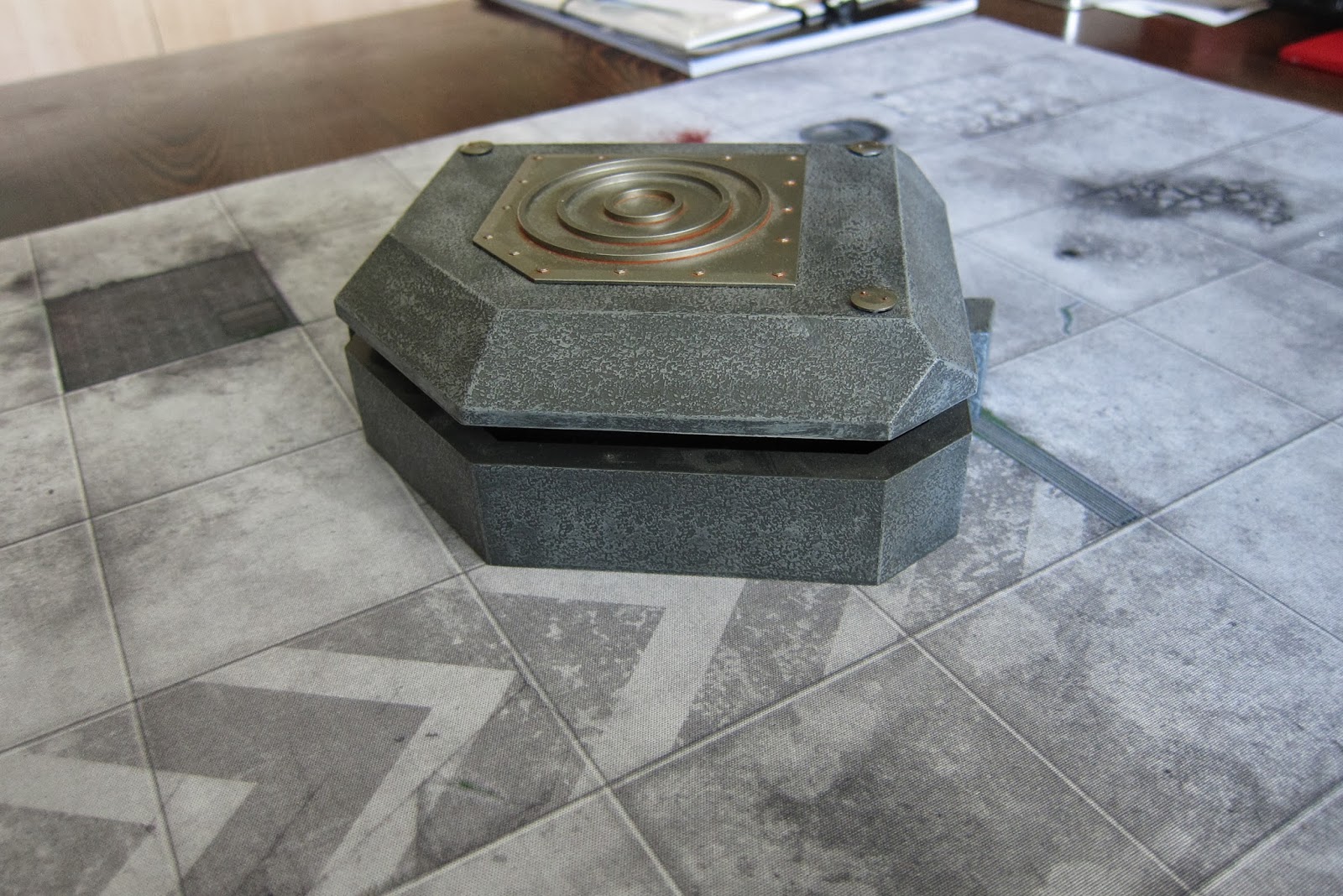

Привет всем терейноведам и артефактоведам!
Есть в природе такая штука... Вещица интересная, красивая, добротная, антуражная, но выпущена была небольшим тиражом(похоже только одним) и у нас была труднодоставабельна... не купил оригинал потому что тогда было дороговато, а сейчас не куплю ПАТАМУШТА КАПЕЦ-КАК-ДОРАГА!111 да и нет их особо на барахолках даже сильно убитых. "Сабж" "Сабж в разборе" Очень давно собирался делать полноценную копию взамен "казённого шаблона" из рулбука, даже размеры рассчитал, но потом внезапно приключился культурный шок: Опа чё?1 Укупорка из пенопласта совпадение по геометрии до миллиметра, только на 5 мм смещена ниша входной двери... так и играли жопы ленивые, а из-за того, что бункеры вообще использовались реже чем нечасто, то и повода креативить особо не было, даже красить не стал. А вот недавно опять зачесалось. Основной материал 3мм переплётный картон, добротный такой плотный, многослойный, поэтому хорошо держит форму. В дополнение 2мм и 1.7мм обрезки переплётного картона от отечественного производителя. Для толстых стен эти же обрезки склеил клеем ПВА в блок с недельной сушкой под прессом, после чего резал под размер на станке. Клей ПВА Jowacol 70510-25 густой, типа столярного, заметно лучше схватывается, чем ПВА из магазина канцтовары. Стены на основе в сборе Саму основу просто резаком по шаблону, приклеил "прямые" элементы стен из многослойного блока, а скосы уже после сушки вырезал вручную по месту. подрезал элементы скосов для точной подгонки хирургический скальпель отлично помог с тонкими работами, у кого знакомые апотекарии есть имейте ввиду Теперь нижняя часть сохнет, а этот кот имеет головняк как делать отъёмную крышу... Думал даже мокрым картоном формовать, но решил наборную конструкцию сложной формы сделать как у оригинала, что бы все фигурки по росту влезали. Основа верх и низушка с вырезом внутренней части тот же 3мм картон, скосы из 2мм по размеру Для ровной сборки крыши сделал оправку Теперь при установке скосов крыша не поедет Для жёсткости торцы скосов тоже подгонял скальпелем Крупный план стыков Промежуточная сушка под небольшим гнётом Вот такая штука пока что выходит... Начинаю прикидывать, чем и как потом красить, с грунтом повозиться придётся - картон сильно впитывает краску и мазки клея на швах заметно выделяются обычно... С фигуркой для масштаба В собранном виде Сегодня, если время будет крышу доделаю и начну прикидывать отделку. Версия пробная, поэтому конструкцию решил упростить: дверь сделать бутафорской(у оригинала отъёмная деталь) и фиксацию крыши на магнитиках не вкорячивать, пока что отработаю технологию сборки и окраски. Сообщение отредактировал kot7 - 12.07.2018, 12:16 -------------------- Слава павшим, деньги живым!..

Картон действительно в работе сильно проще ПВХ (с пенокартоном правда не работал), но всё равно довольно трудно делать точную резку в домашних условиях, 1.5-2мм норм, а вот 3мм ножиком тяжко в один проход раскроить.
Крыша готова, сушка прошла успешно. Как то так без покраса. В открытом виде Вид сверху Вид сзади тут видно, что крыша не совсем точно стыкуется со стенами, поторопился с резкой панелек скосов и по хорошему нужно делать оправку, чтобы стены при сушке не уводило. А так норм смотрится немножко красной угрозы Неровности стыков после полного высыхания подрезаются скальпелем. Перед покраской думаю ещё обклеить снаружи салфетками или тонкой обёрточной бумажкой с фактурой, тогда вообще стыки должны замылиться... -------------------- Слава павшим, деньги живым!..
