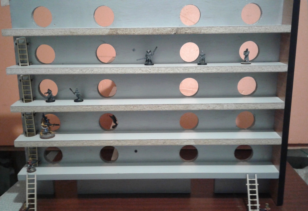

Давно у меня была мысль сделать вертикальный стол для игр одиночными моделями: Некромунда, Киллтим, Мордхейм и т.п..
Визуально это стена с этажами балконного типа и лазами-лестницами между ними. Таким образом, модельки не бегают по лабиринту стен и дверей, а носятся по этажам. Места стол должен занимать немного, потому что расположен в вертикальной плоскости. Экономия помещения - играем на стенах.

Идея немного расширена - стол получил некоторый объём. Перпендикулярно основной стене появилась стена поменьше, а сзади - пространство под комнаты-тайники.
Основание и большие стены выпилены электролобзиком.
А вот узкие полоски этажей пилить электролобзиком - занятие для упёртых. Получается неровно и хлопотно.
Поэтому я пошёл в мебельную мастерскую и попросил нарезать из любых остатков полосочек 65 мм.
Мне быстренько за полторашки пива с чипсами нарезали больше, чем надо.

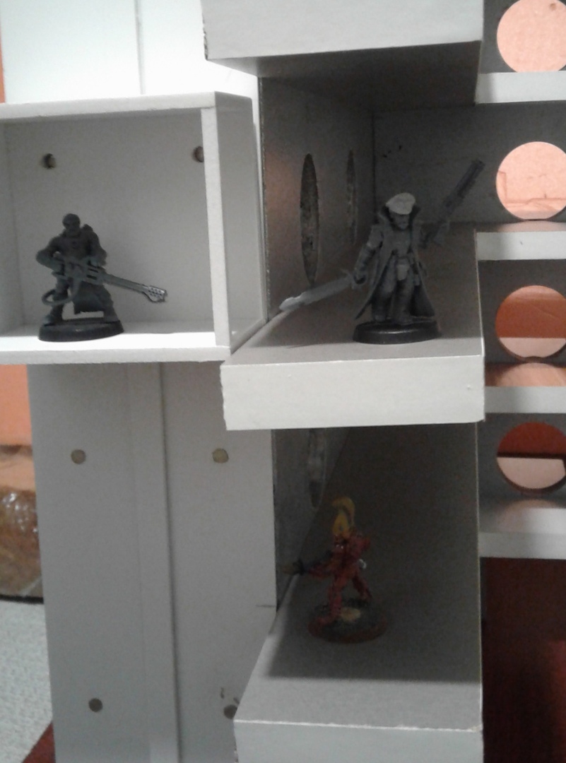

Вид сзади. Тут будут перегородки. Много комнат, в некоторых будут стоять ящики, бочки, враждебные создания. После неудачного аммочека бежать сюда.
Вид спереди слева. Пока без этажей. Слева видна шахта лифта. В передней части на основании будет какая-нибудь конструкция из SWA.
Вид справа. Пока не все этажи.

Итак, ширина коридора выбрана 65 мм, исходя из соображения, чтобы в коридоре могли разминуться две модели на подставке 32 мм или 40 и 25 мм.
Шире делать не стоит, потому что получится глубоко, а там нужно модельки переставлять.
Высота выбрана 3". Я посчитал, что больше делать, значит увеличивать путь между этажами, если меньше, то не все модели влезут, и манипулировать модельками неудобно. Увы. Мои зоантропы не могут ходить по этажам.
После разметки этажей стал делать двери. Их получилось 30. Можно было разметить квадратными и потом упражняться с электролобзиком. Я уже выше пробовал. У меня был набор круглых коронок. Выбрана была 48 мм.
Интуиция меня спасла. Я сначала все двери наметил, засверлившись на небольшую глубину. Потом стал по очереди высверливать. Шуруповёрту это не нравилось. Он ворчал, грелся, и я решил его пожалеть, перейдя на электродрель. Идея была бы хорошей, если работать на низких оборотах. Моя дрель сильно низких не давала, поэтому на 15 двери коронка села.
Начались приключения с обычным лобзиком. Отверстия по краям выпиливались хорошо, потому что "хорошо, что я их засверлил".
А вот с несколькими последними в центре была битва, как за Маккраг. Прошёл все двери шлифовальным кругом подходящего размера.
Лесенки нарисовал в Кореле и вырезал на лазере. Расчёт шаг - дюйм. Там же обнаружил, что в одном из их изделий есть отверстия размера моих дверей. И они эти кружкИ выбрасывали!!! Кое-что я успел перехватить.
Собрал стены, прикручиваю постепенно этаже. продолжение следует....

Сделал лифт. Это полукоробочка их ПВХ, стенка из ПВХ с направляющей, два магнита в кабинке, по два на каждом этаже. Конструкция приклеена на стену клеем для потолочной плитки
